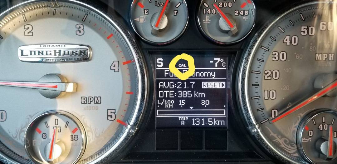

Подскажите, что это значит?
Раньше не было.
Слишком калорийную еду у водителя увидел
А серьезно – просит откалибровать компас
🙈😁 по кругу ездить пока cal не пропадет
А разве не анализы надо сдать?)
Да вроде в менюхе есть кнопка соответствующая. Надо глянуть у себя, я уже Cal ловил как-то
Оно само проходит

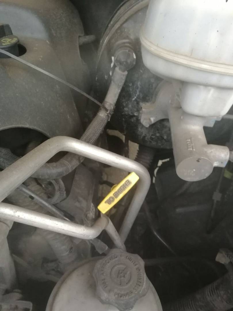

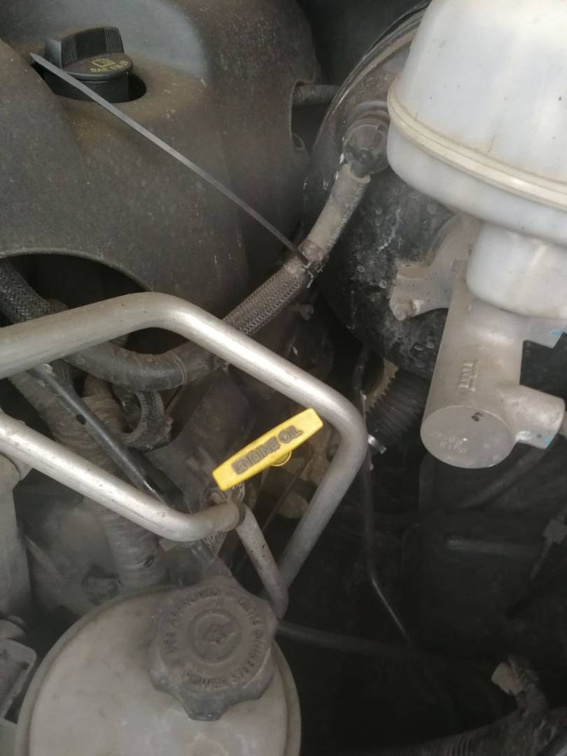

Ребята, привет. Подскажите, пожалуйста, правильное положение щупа
При разном положении разные показания
По логике, вроде, надо так, потому что надпись не перевернутая, но в таком случае сам щуп, когда достаёшь, надо перевернуть, чтобы прочитать показания
А если ставить щуп в перевернутом положении надписи Engine Oil, то щуп достаётся сразу стороной считывания показаний масла
И разница показаний в обоих случаях значительна
На сколько?
Нижняя риска, если надпись перевёрнута, и перелив выше верхней риски, если надпись не перевёрнута
😱 ни че себе, даже не думал. Я всегда ставлю надписью чтоб читалась. Когда вытаскиваешь щуп он согнут так же как и трубка куда он вставляется. Если ставишь на оборот, изгибы остаются, а трубка сгибает его в другую сторону, может поэтому получается разница 🤔. Это мое предположение
Да, трубка не позволит вставить в разных положениях. Но! Она позволяет вставить в двух положениях надписью в читаемом положении или надписью, перевернутой на 180 градусов
И, кстати, я только что нашёл ответ на свой вопрос
Вот, смотрите
Он достаёт щуп перевернутой надписью Engine Oil
И в таком положении риски у него сразу читаемы и щуп ему переворачивать не надо
Возможно, значение разное, из-за того, что в неправильном положении изгибы на щупе собирают со стенок трубки дополнительное масло при извлечении щупа
И из-за этого уровень выше
И, кстати, у меня щуп не согнут. Он идеально прямой
Хоть трубка и с изгибами, металл щупа достаточно упругий и он принимает изначальную форму после извлечения
Так у всех так
