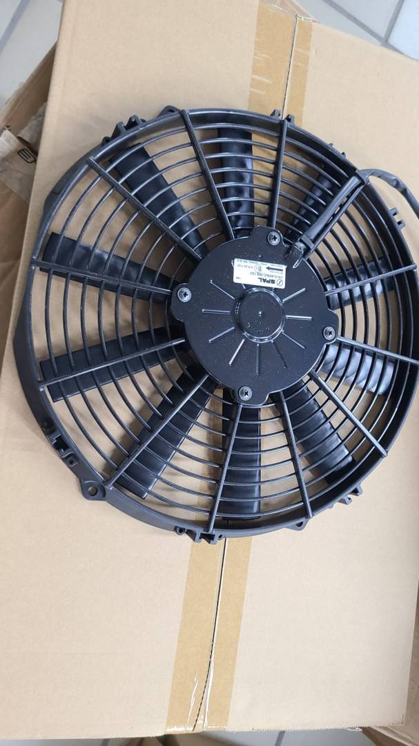

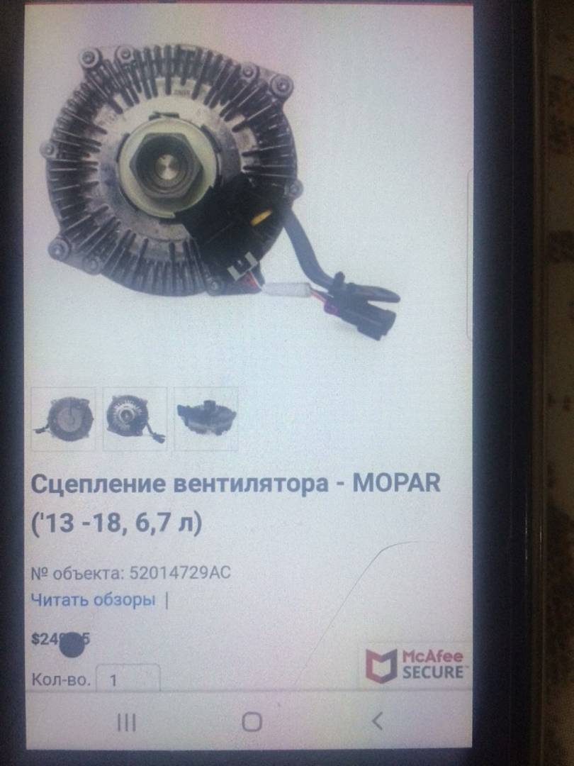

Всем привет. РАМ 3500 6,7 дизель, 2018 год, пробег 100 т.миль.
Симптомы: постоянно шумит вентилятор охлаждения ДВС, у увеличением оборотов двигателя воет как турбина, но звук другой.
При этом основной радиатор ДВС на половину холодный.
Лечение у дилеров: три недели искали причину и все что смогли это заменили Электромуфту привода вентилятора. Ставили б/у от перевертыша с пробегом 20т.миль.
Последствия: через неделю все повторилось.
Вывод: заменить муфту на новую? Или переделать на электро?

Проще видимо затюнить чем с дилларами бодаться
ВC Василий Cadlpazzo 26 ноября 2019, 13:07
Но это так, пальцем в небо, авось кто сталкивался и иной выход подскажет, а так, с учётом того что машина в Америке яб не думал и flex-a-lite воткнул
Согласен. Почитав здесь по чату о предыдущих похожих проблемах тоже склоняюсь к переделке на электро вентилятор с плавным Управлением скорости вращения.
Dым Всем привет. РАМ 3500 6,7 дизель, 2018 год, пробег 100 т.миль. Симптомы: постоянно шумит вентилятор охлаждения ДВС, у увеличением оборотов …
У меня на 2008 такая ерунда случалась несколько раз. Что заметил, такое было при минусовой температуре. Потом когда уже назад еду, все нормально.
У меня подозрения, что это мозги его включают. А мозгам может сигнал дать какой-нибудь датчик. Ещё, вентилятор должен включаться при использовании кондея - может здесь собака зарыта.
Василий Cadlpazzo А он по гарантии чинится ещё?
Да, но день простоя 800 американских рублей! А запчасть и работа 300-400 и сервис ее исполняет 2-3 недели. Поэтому и обратился он с вопросом. И не так уж там у них оказывается все гладко с гарантией. Зато наши земляки там эти вопросы предлагают решить быстро, но за 3000!!! Вот такая Гарантия )) Сам в шоке.
Alexei Al У меня на 2008 такая ерунда случалась несколько раз. Что заметил, такое было при минусовой температуре. Потом когда уже назад еду, все норма…
По мне если агрегат Работает даже с отключённой фишкой, то это приговор на замену. Тут алгоритмы кондея и прочие хитрости производителя уже вторичны.
SS Sergey Sergey 26 ноября 2019, 19:25
Я все не читал но вискомуфта клинит когда ломается. Попробуй останови её допустим журналом свернутым в трубку. Если остановится значит все норм с ней.
Благодарю за советы. У них там сейчас день начался и к нашему утру будут результаты проверок по всем рекомендациям.

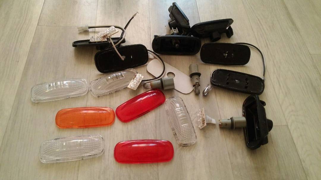

Граждане, а есть у кого решетка от первого тригена с рамкой, на которую она крепится?
Туда не лазил ещё, но думаю врятли там какие-то редкие светодиоды, даже если и так, один фиг можно будет в магазине подобрать аналог. Остается только вопрос в разборке. Если они склеены или запаяны, придется повозиться со вскрытием
Есть, если в руках уверены. Я бы отдал человеку с руками. Если вы так ставите вопрос, подозреваю, что вам лично ковырять не стоит)
АК Антон Короед 27 ноября 2019, 16:48
Думаю, любая контора, кто дорабатывает оптику.
У себя расковыривал габариты на задних расширителях. Нужно было много терпения, чтобы аккуратно отломать подложку от стекляшки. Делал лезвием от ножа канцелярского, только его пришлось отпускать (нагрел и плавно охлажил) чтоб не ломалось
