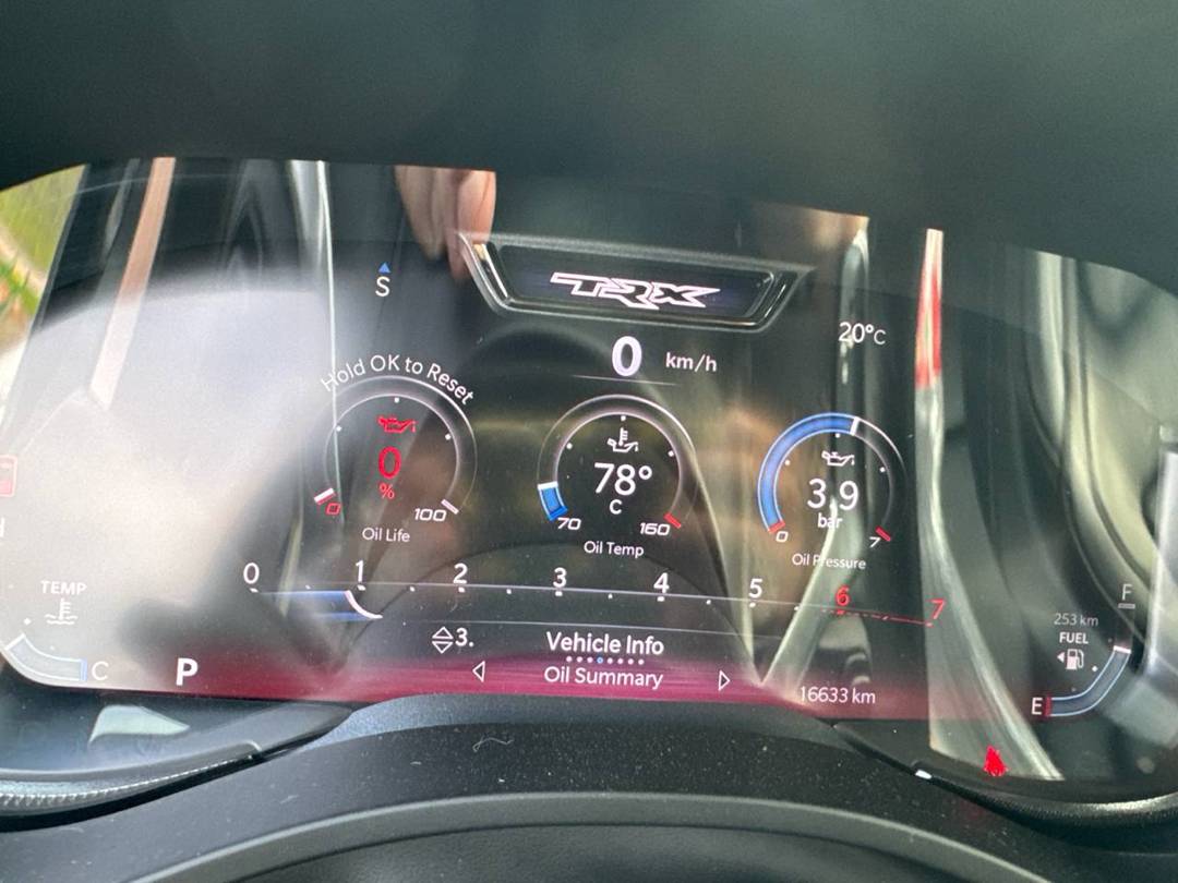

мне наоборот нужно нагреть масло
Поставь больше
А у тебя какой год авто?
2011
545 рфе с радиатором акпп в кондиционерном
У меня всё тоже самое, греется коробка более чем нормально. И 80 гр не всегда и нужны, достаточно и 60. Хочешь облегчить жизнь коробасу, то поставь другие пары в мосты👍

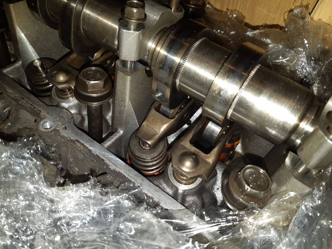

Поставил на одну голову новые гидрики и пропала компрессия))) мотор 4.7 314л.с
Что может быть?
Предполагаю, что зажало клапана, но почему?
Что может быть?
А ты как ее мерил ?
На пустых гидриках чтоли ?
Нет, завел сначало он поработал и затроил, вот и стал мерить
Работал минут 20
Почему их постоянно может зажимать?
И только на одной головке
История началась с того, что начил подтраивать, в первом котле пропала компресмия, начал разбирать и заметил, что один рокер подзажат, поменяв один гидрик (был в запасе б/у) все прошло, но через 30т.км все повтрорилось на другом цилинде. Тогда я поставил все новые, мотор заработал, но на долго не хватило, сейчас опять все повторяется, но только уже все котлы не работают и сразу
Меняй мастера и делай капиталку
Себя я врятли заменю)))
Да и еще рано на капиталку, а вот головки может придется рнмонтировать.
Выйснил вчера, что на трех цилиндрах гидрики в пустом состоянии зажимают клапана, почему так мне не понятно
Взял подтачил их. Все работает. Компресмия появилась во всех цилиндрах. Но вот куда пропал нужный зазор
Вытянулись клапана?)))) Бред
Утонули в седлах?))) Тоже бред
Думал, что случайно перепутал рокеры, но вчера все проверил они одинаковые
Ну жди и слушай. Должно авлезти
Должно, должно, чедес не бывает
Штанги доставал ? Промерял ?
А в 4,7 есть штанги?
Дохц?
Не в курсе
Нет, там неподвижный гидрик, коромысло с роликом и клапан
Дохц. Ну плнял
А пилил то что ?
Гидрик подточил
Точнее, сохц, но валов даа
Два
Уууу.. Это попадос
Видимо
