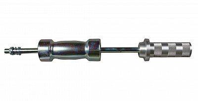

ВC Василий Cadlpazzo 3 ноября 2019, 11:43
Может у него наварка твоя отломалась и граната слетела Сань? Если нет то там реально шрусу слететь то некуда, совсем
ВC Василий Cadlpazzo 3 ноября 2019, 12:02
Ну или таким если размер найдёшь нужный,

АР Александр Рэм Нижний Новгород 3 ноября 2019, 13:16

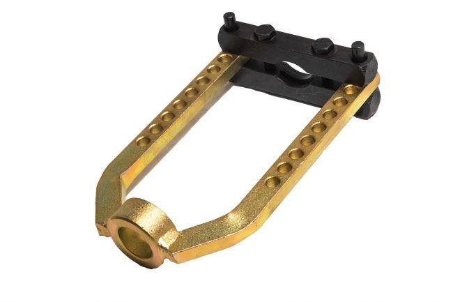

Василий Cadlpazzo Обратный молоток
Друзья, скажите кто сам лично ставил новый привод на старый промвал или наоборот??? Думаю что никто - ставить новое на старое это опять большие зазоры!!!
Так что обратный молоток подарите обладателям замечательных авто под названием Нива👍🤣
