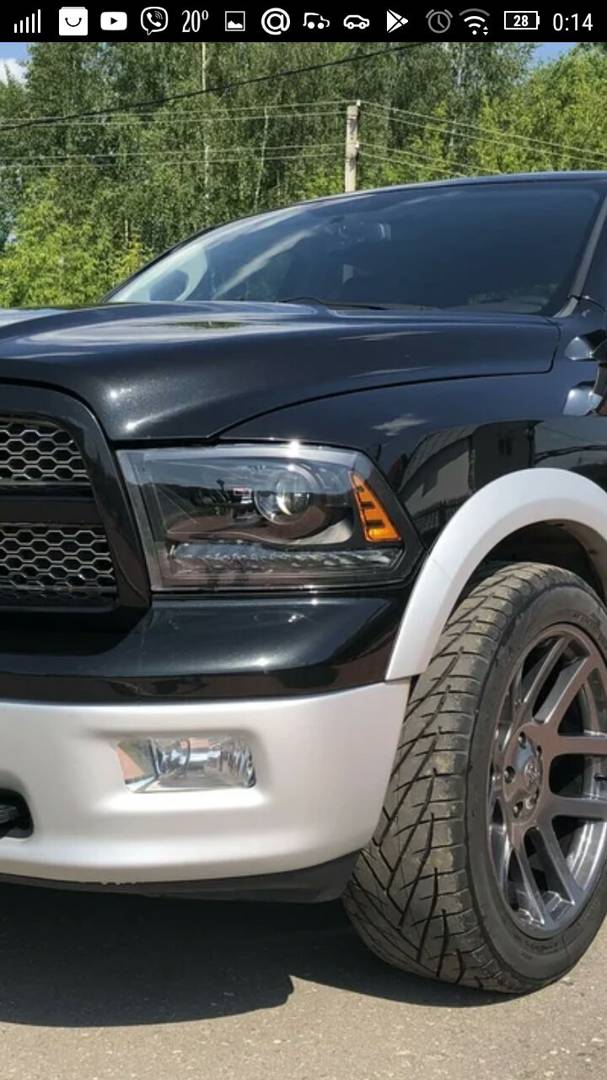

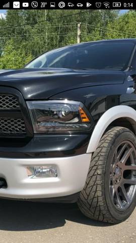

Братцы, есть у кого фото такой фары без стекла?
DA Deleted Account 1 ноября 2019, 19:49
Alex Я разбирал
Поищи пожалуйста? Хочу понять можно ли приколхозить оранжевую ленту. Не нравится что ходовая лентамв режиме поворотника мигает белым
Во ыторник вернусь. А так, там хитоаячконструкция. Можем созвониться во вторник
DA Deleted Account 1 ноября 2019, 20:25
Лишним не будет. Спасибо. Хочу к дхо бегущую ленту приклепать

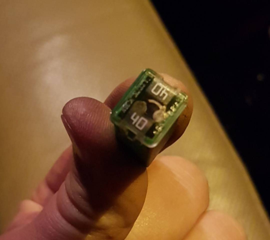

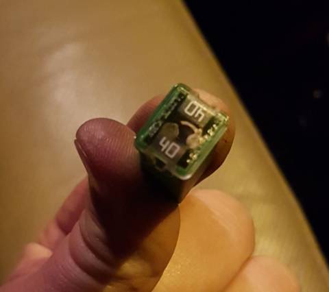

Скажите пжт, какой на 4-гене предохранитель на печку?
Теперь вообще загадочная хрень происходит.
Подкинул другой такой вместо и вентилятор теперь работает постоянно. Даже в положении 0. 😳
Что у меня отъебнуло?
В общем загуглил. Походу пробило полевой транзистор в блоке управления скоростью вентилятора. Симптомы те же. Буду копать дальше.
