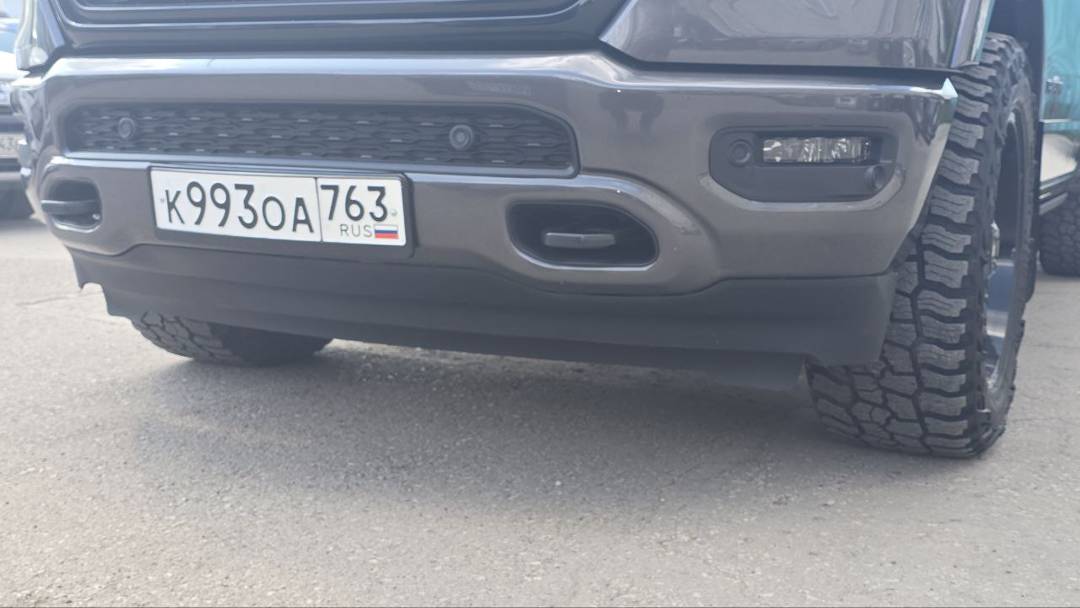

Я проьовал у себя Ланяем поменять. Нифига не получилось
В этих настрйках
Это не надо трогать. Тут оптионал дрл ставишь. Тогда будет работать остальной выбор. Расписать?
Буду признателен. Заодно можно будет в FAQ закинуть
DRLs: Ходовые огни
CBC Features: DRL Configuration
Выбрать “Optional DRL”
CBC Features: DRL Lamp location (варианты различные: high beam, low beam, fog lamp, dedicated and SRT Light Bar)
CBC Features: DRL Dropout Enabled
выбрать “yes”
ECU 3: DRL Customer Setting Enable/Disable
выбрать “yes”
Customer Service Menus: Daytime Running Lights CSM
Выбрать “yes”
выбрать “yes”
выбрать “yes”
Выбрать “yes”
Ну и секции про led при необходимости
Разве это не триген?🤔
Нет, уаы 3ген там не появится :(
Все настройки в bcm
Этой процедурой мы что делаем?...🤔
Body Computer Module ?
Ага, он самый
Это список параметров которые нужно включить. Я использую выход на дрл, а в фарах уже разнес на белую ленту и на оранжевую. В итоге полный накал дрл, полнакала габариты. Ну и отдельно повопотник
Как я понял этот блок по сути такой же, как и на wk2 т.е. изначалтно заложено, что повопот, габарит и дро разные световые приборы. Но на ржме в плате фары все объединяется в рдну светодиодную ленту
Спасибо... Но надо сначала до конца вкурить, что делать, прежде, чем лезть...
Огромное 🤝. Попробую понастраиваться на досуге

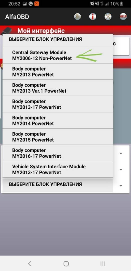

Колеса прописать и подстроить нормальное давление шин. Я поставил себе, что рабочее 1.9 бар. Ошибка появляется при давлении 1.43 как я понял.
А какой ОБД используешь?
У меня китайщина не хочет вносить изменения. Надо какой-то другой взять
То есть подключаюсь нормально, ковыряюсь, вношу изменения, а они не сохраняются. У меня просто какой-то OBD2 блютусовский
Год машины какой? С 17 пошли security module,для них нужен обманный блок
Я рекомендованный притащил за 90$
Не, у меня 2012
Тады меняй одб
Который сам альфаобд рекомендует?

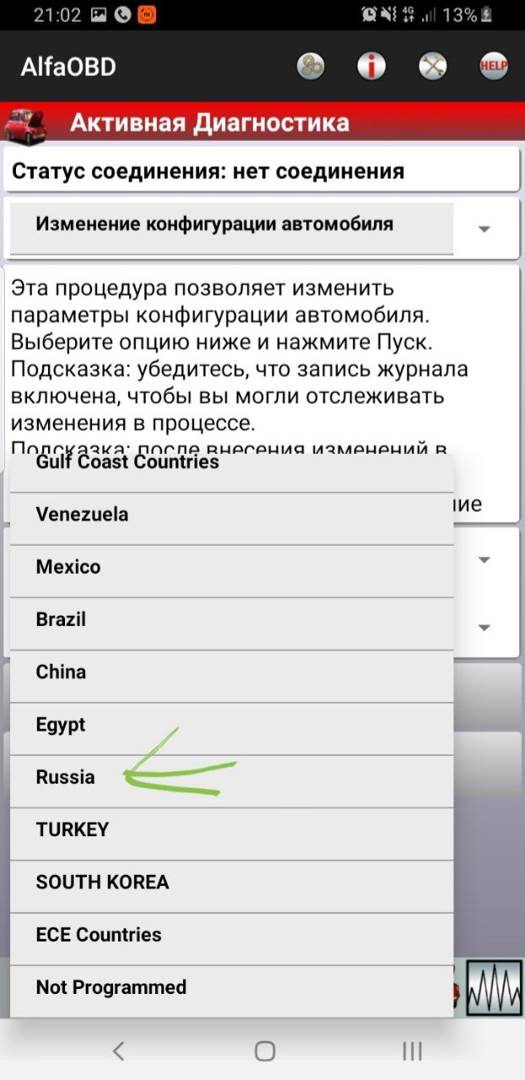

Вот тут вопрос, у основного народа стоит казахстан. В принципе ничего измениться не должно, но этот пунут много каких блоков берет. Америкосы говопили, что могут глюки пойти. Вернуть в зад в 90% помогает.
Остальные 10 - возврат в зад с помощью witech
Не буду трогать))
Я хочу найти америкоса чистокровного и выбрать россию или казахстан. Сдается мне, после этого, голова начнет грузить версию оболочки для третьего мира, где есть русский язык. Но нужен доброволец, готовый рисковать во благо)))
Ведь uconnect эти параметры читает при загрузке загрузчика и далее выбирает какой скриат грузить. В проштвках все общее... она по сути одна на ысе головы семейства.

Я у себя на 10гв ставил где-то код региона Россия. Только давление в шинах изменилось с psi на bar
