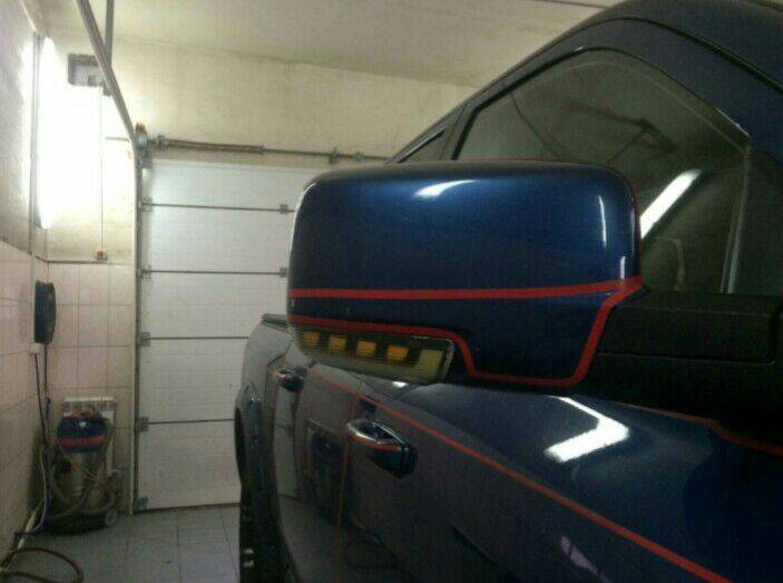

Так вот же парни дали наводку. Распаять. Один габарит. Три поворот
Вот теперь я задумался, а почему тогда габариты на стоке не моргали))
Неужели в самих фарах как-то реализовано
Приехали
Ну я не задумывался, потому что ничего не менял. Тупо выдернул одни и воткнул другие
Я думал, у всех так))
Скорее вчего у тебя тупо скрутка с диодом
Это как
Точнее не так.. Лампа двухспиральная стоит
Габарит и поворот
Типа стоп+габарит
Куда ?
За стробы надо сношать без вазелина. Как за гейксенон
Либо второй варик: от габарита через резистор понижающий, а от поворота напрямую. Как вентили питают на радик
Там точно диоды стоят, поэтому лампа двухспиральная, вроде как, не подходит
Надо бы попробовать разобраться, как это реализовано, потому что выглядит офигенски такое решение, и я бы сделал так же на повторители зеркал
А то мне уже два раза зеркала "складывали" в темноте
Програмно решается, если я правильно понял идею: поворотники в полнакала в качестве дхо?

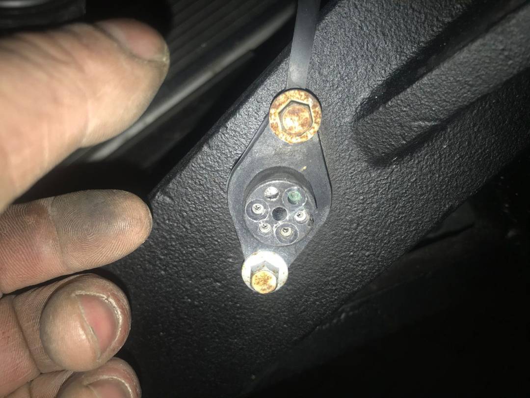

Подскажите где пульт купить для Warn?
Буду очень признателен за конкретную ссылку, а то лебедки не мой конёк, и изучать тему времени нету
Эту мне предлагают но что то смущает полукруглый разъём
Почем правый продашь?) У меня снесло стекляшку
Проще купить от Come up вместе с гнездом и поставить , это проще чем искать недешёвый пульт от варн
Голосовое сообщение, 1:45
Они вроде как есть с похожими разъёмами
Но уже голова пухнет
То форма не та
То 3 пина вместо 6
Хотелось бы чтоб кто нибудь опытный подсказал
Ну и не так то и дорого от варна (165$) относительно остального всего что я находил. Проблема что я пока только под заказ с сша нашёл варн
То форма не та
То 3 пина вместо 6

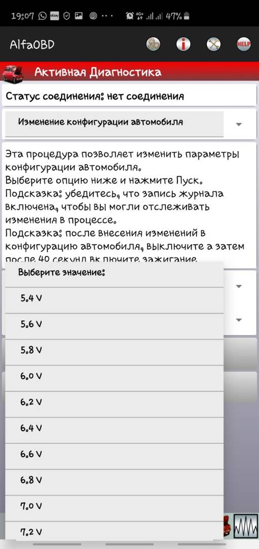

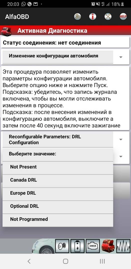

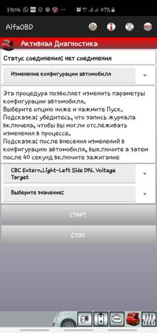

Что можно включить программно могу рассказать, завтра удобно? Сейчас сил ужо нет...
Голосовое сообщение, 1:32

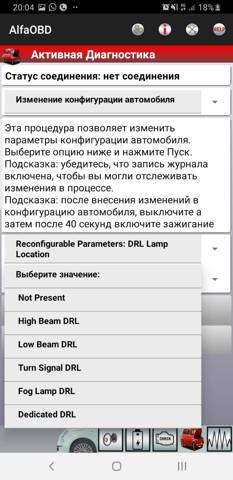

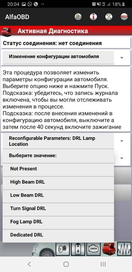

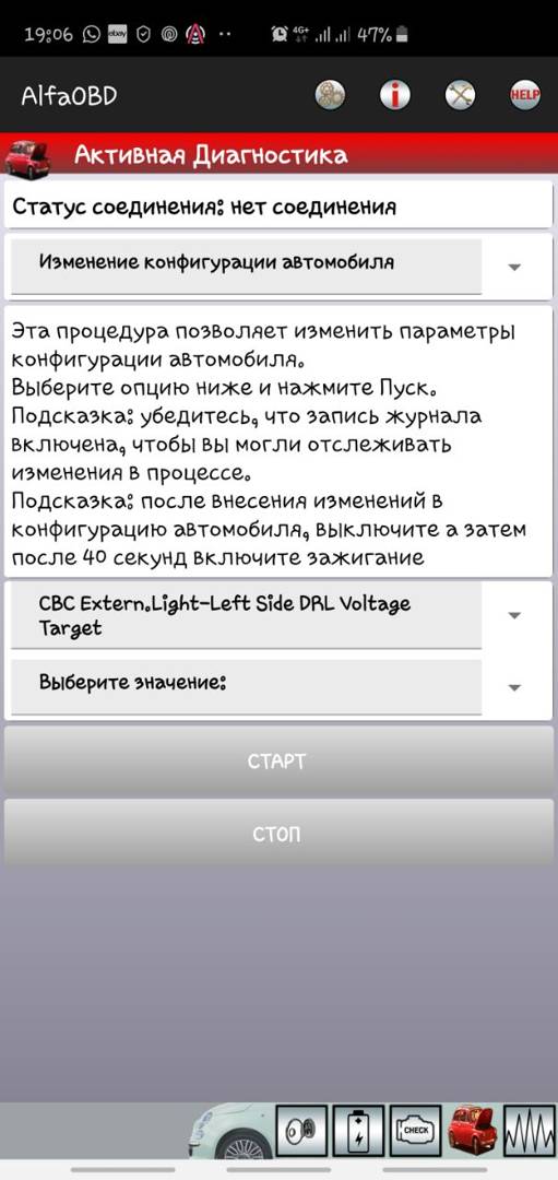

Я видел, что ты делал через альфу, но я так понимаю, что это можно сделать через альфу только на 13+, потому что при выборе блока управления 09-12 годов в альфе, я не нашел, где можно изменить подаваемое напряжение и изменить режим работы дхо. Мне менял настройки Костя Даду через дилерский сканер
Понял, принял. Спасибо. Попробую поковырять свои на досуге
На 9-12 можно, я даже кому-то отправлял принтскрин этих настроек....
Переслано от Alex
Если я не ошибаюсь
Во.... Кое что нашёл в альфе...
Пойду пробовать)
