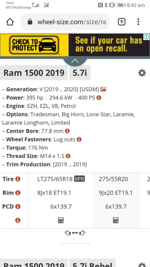

☢️ Всем привет. Машина 2019 Limited. Хочу на зиму/для выезда в леса поменять негртянские 22' диски на 18'. Все вроде говорят, что должны налезт…

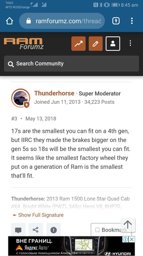

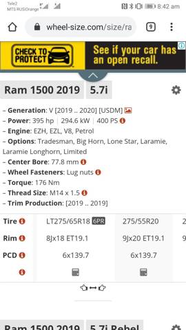

Диски буду заказывать из штатов. Заранее не примеришь. Хочу какие-то таблицы/мануалы найти. Чтобы было точно написано, что на 2019 Limited 18' встанут.
Америкосы на форумах пишут, что 18 диски - это наименьшее, что можно поставить на 5 ген
