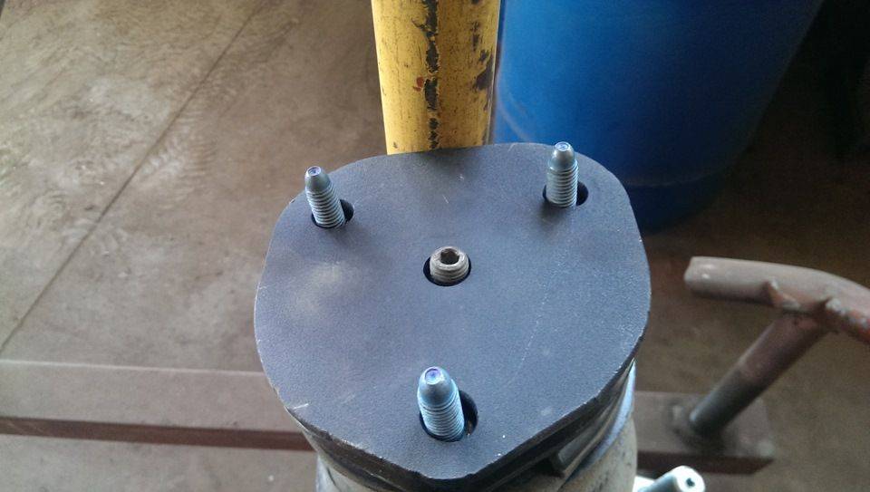

Я так делал года 2 назад. Теперь на кочках знакомый стук слева спереди...

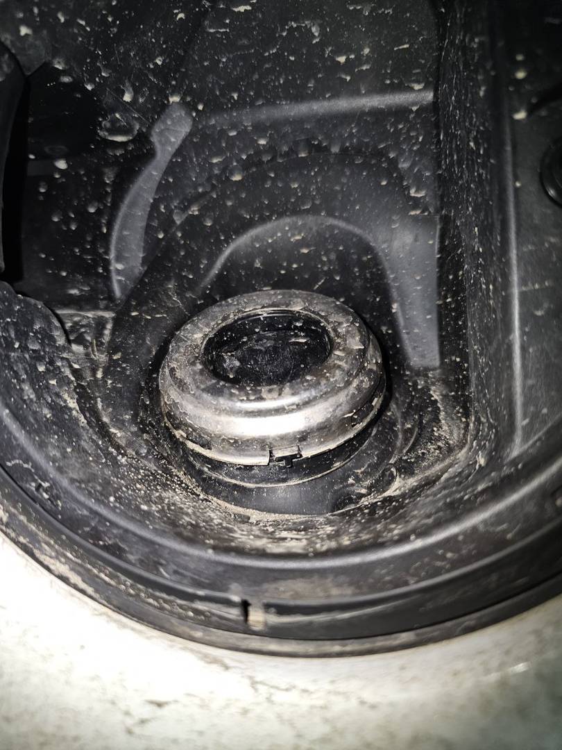

Ибо биль пора обновлять. Я вот подумываю не о 5100 на перед, а о 6112. Кто-то их юзал?

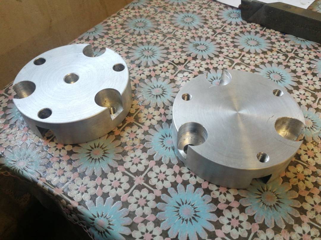

Анатолич Вот насколько торчит шток
Будет стучаться 200% шток на резинке гуляет будь здоров, я с этим стуком раз 10 снимал и перетачивал проставки. Говорю не из домыслов, а из опыта. На новых опорах ещё не так сильно болтается, а на поезденных - как в прорубе
А Анатолич 11 октября 2019, 15:07
Untercop Будет стучаться 200% шток на резинке гуляет будь здоров, я с этим стуком раз 10 снимал и перетачивал проставки. Говорю не из домыслов, а из …
Я написал выше почему это происходит. Нало причину устранять, а не следствие.
В меня ничего не стучит уже 2 года
Стояли родные стойки, потом поставил билштейны с новыми опорами, потом переделал все по новой 😀 теперь только скрипит иногда,
