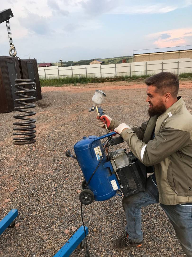

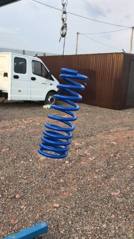

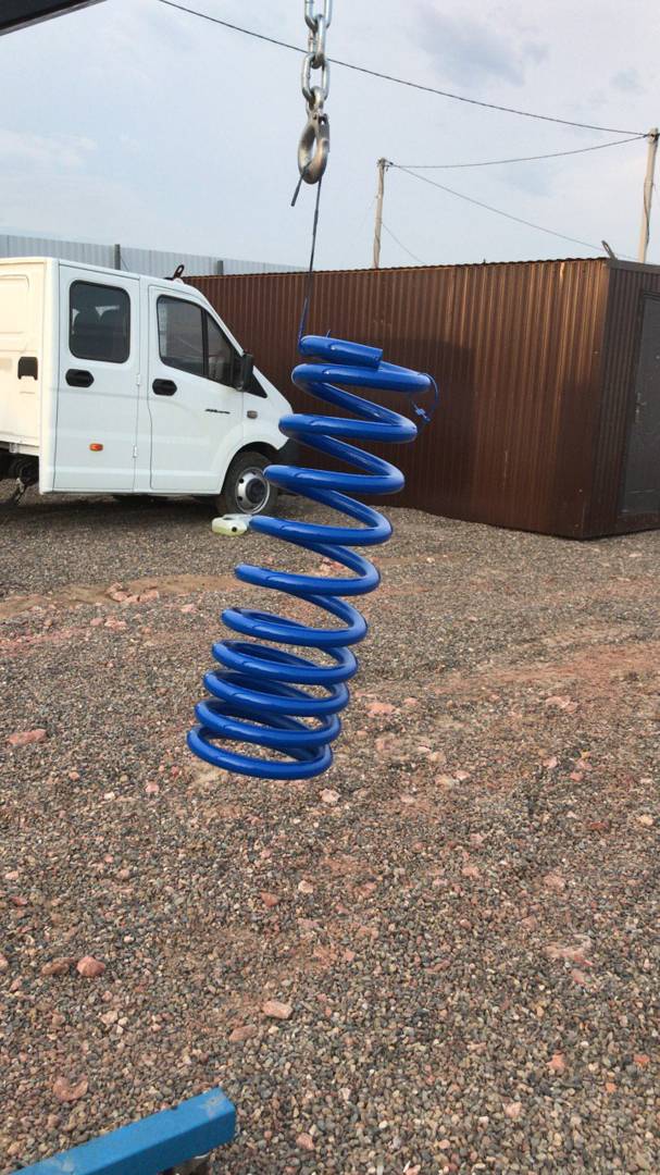

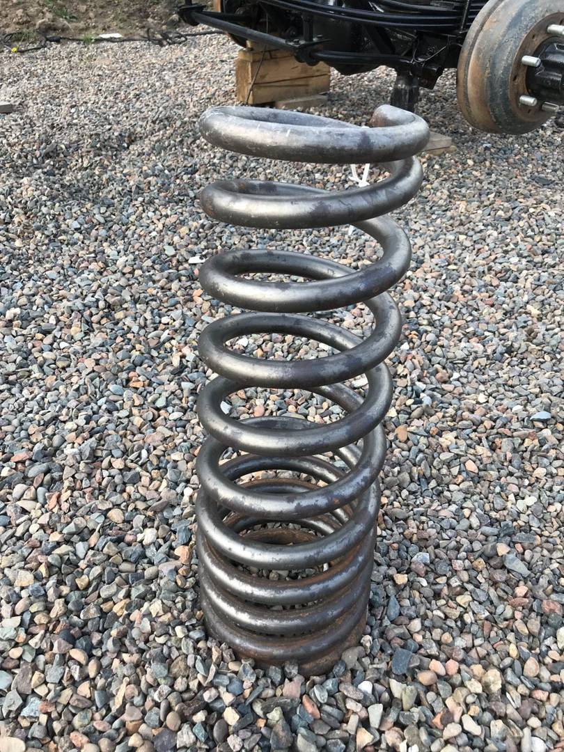

Синие пружины витками добили лифт. Это хорошо, значит, ограничение будет по ходу.
Они мягче черных ? Диаметр прутка меньше как будто
А Анатолич 8 октября 2019, 07:12

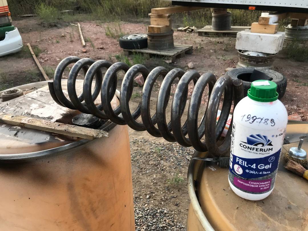

Порошок облезет через годик-другой ))) покрась потом полиуретановой краской на пару-тройку слоев. Она держится намного лучше+эластичная.
МК Макс Карабуран Рэм 8 октября 2019, 07:17
Dali называется, грунт-эмаль по ржавчине, для наружных работ
