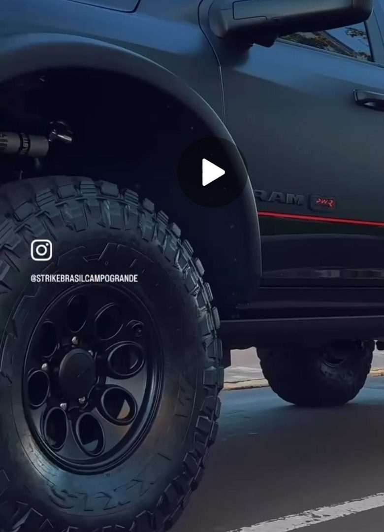

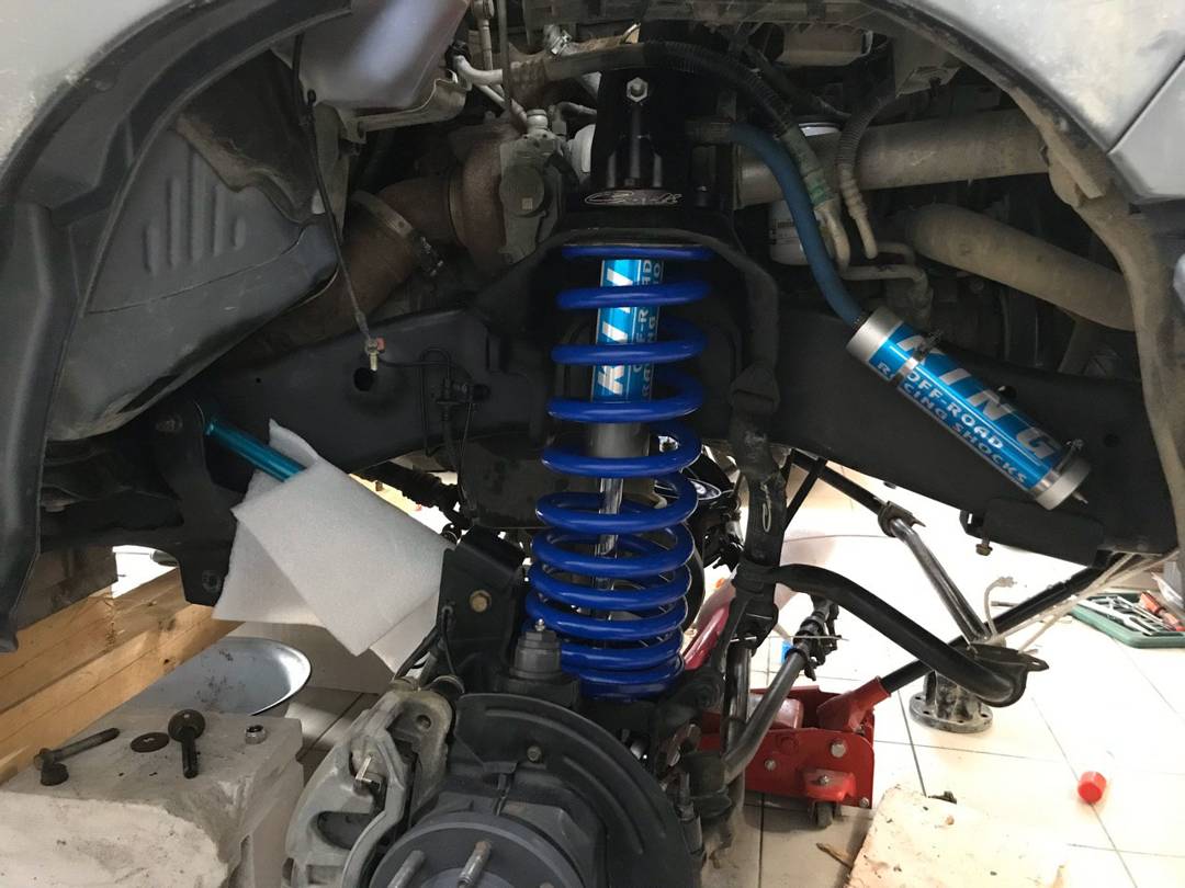

Макс Карабуран Рэм В ямы не успел ещё, Новый асфальт везде положили))) Повыше можно, но пока надо так покатать, понять, в какую сторону потом двигать или остат…
Прокатись по лесу, покачай полвеску. Если аморты держат, то можно и оставить. На Патруле такое не прокатило, пришлось лифтоваться до 6, чтобы арки не порвало колесами. Рэм тяжелее значительно, поэтому должен сильнее раскачиваться.
МК Макс Карабуран Рэм 8 октября 2019, 06:14
Анатолич Прокатись по лесу, покачай полвеску. Если аморты держат, то можно и оставить. На Патруле такое не прокатило, пришлось лифтоваться до 6, что…

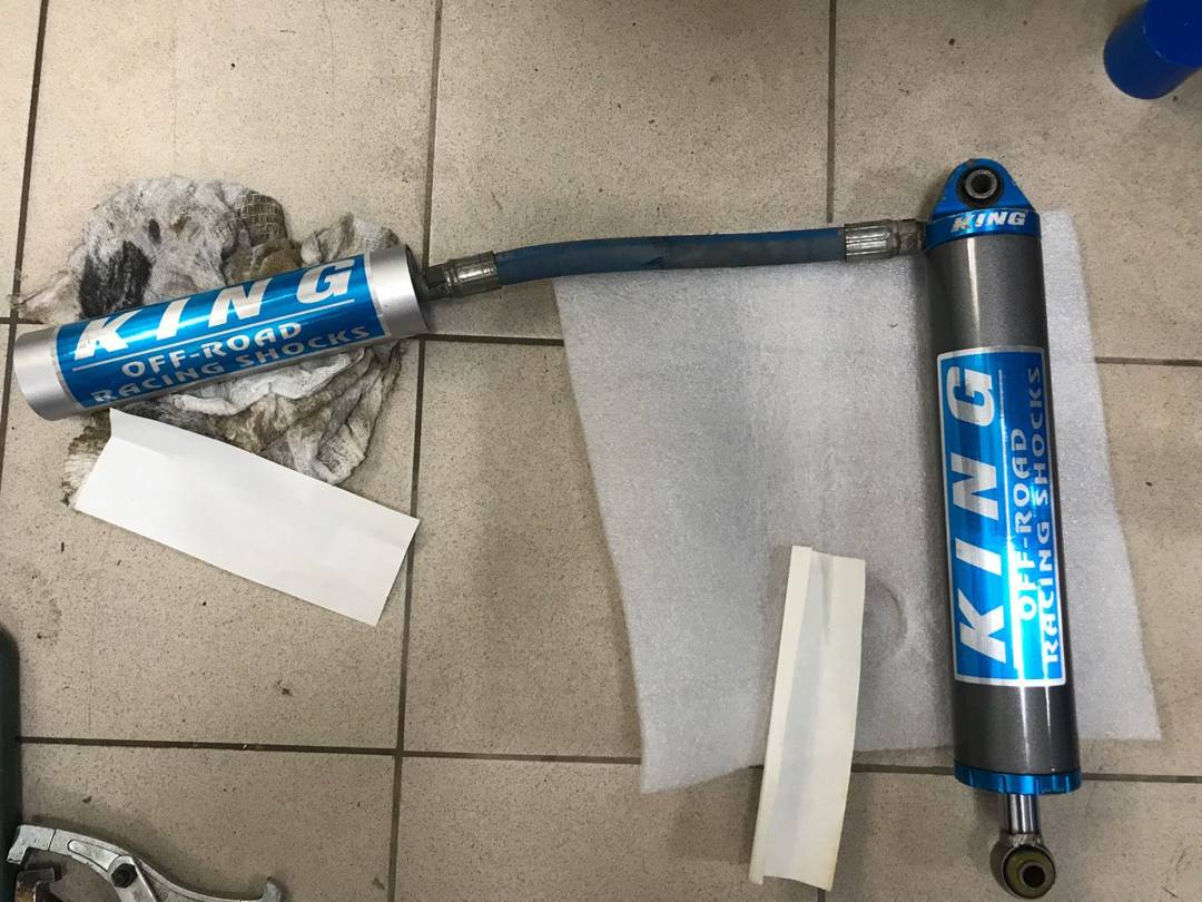

Жопа качается, там амада умерла наверное, а спереди 3" Кинги стоят - подвеска Карли на нем стояла, но мне он достался частично разукомплектован - передние рычаги самовары стояли. Морду держат, но в лес заеду
А Анатолич 8 октября 2019, 06:22
Самое противное это резонанс. С длинной базой меги и массой его словить как два пальца об асфальт. У тебя вариантов нет, как либо наращивать отбойники, либо ставить гидроотбойники. В любом случае продавит аморт где-нить. Будет время, попробуй следующее: сними пружину одну, поставь под раму домкрат и посмотри, насколько колесо модет уйти в арку безвредно, особенно на вывороте небольшом. Это и будет крайнее положение для максимальной артикуляции. Кинги если накрутить, то подвеска будет черезчур жесткой...
Так что, экчпериментируй )))

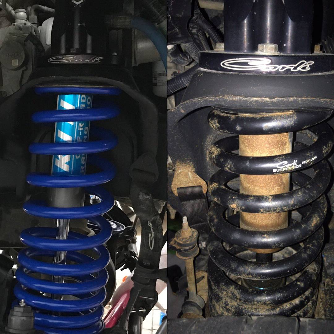

Пружины спереди какие? И трэкшнбары наблюдаю на фото
МК Макс Карабуран Рэм 8 октября 2019, 06:38

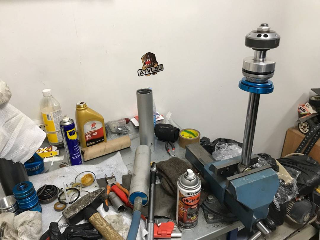

Все восстановил, отребилдил, ободрал, перекрасил, поставил
На первой фотке как стало и как было, когда на Сахалине его вживую увидел
МК Макс Карабуран Рэм 8 октября 2019, 06:41

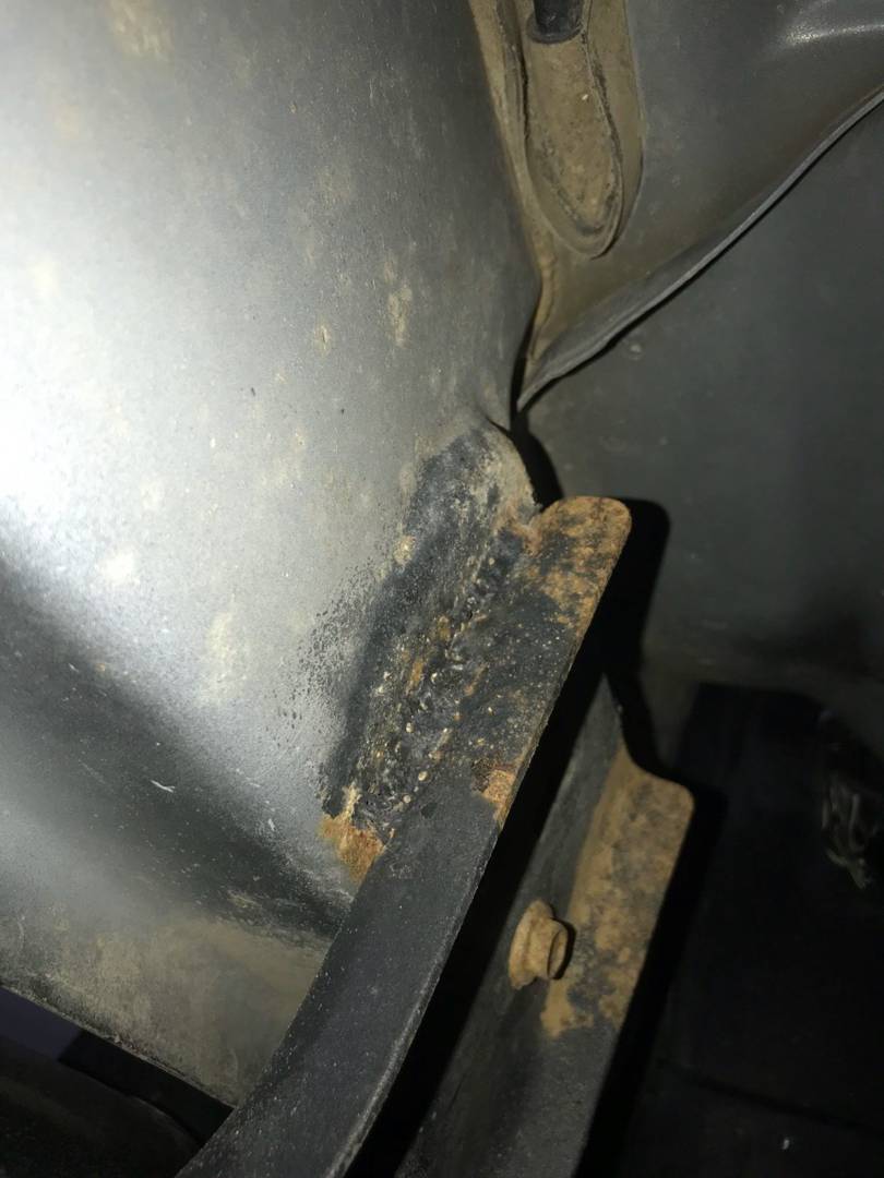

С рамы ржу убрал, покрасил, посмотрю, как все это держаться будет
МК Макс Карабуран Рэм 8 октября 2019, 06:42
На очереди пороги - их зачем-то прямо к кабине приварили на Сахалине)))
