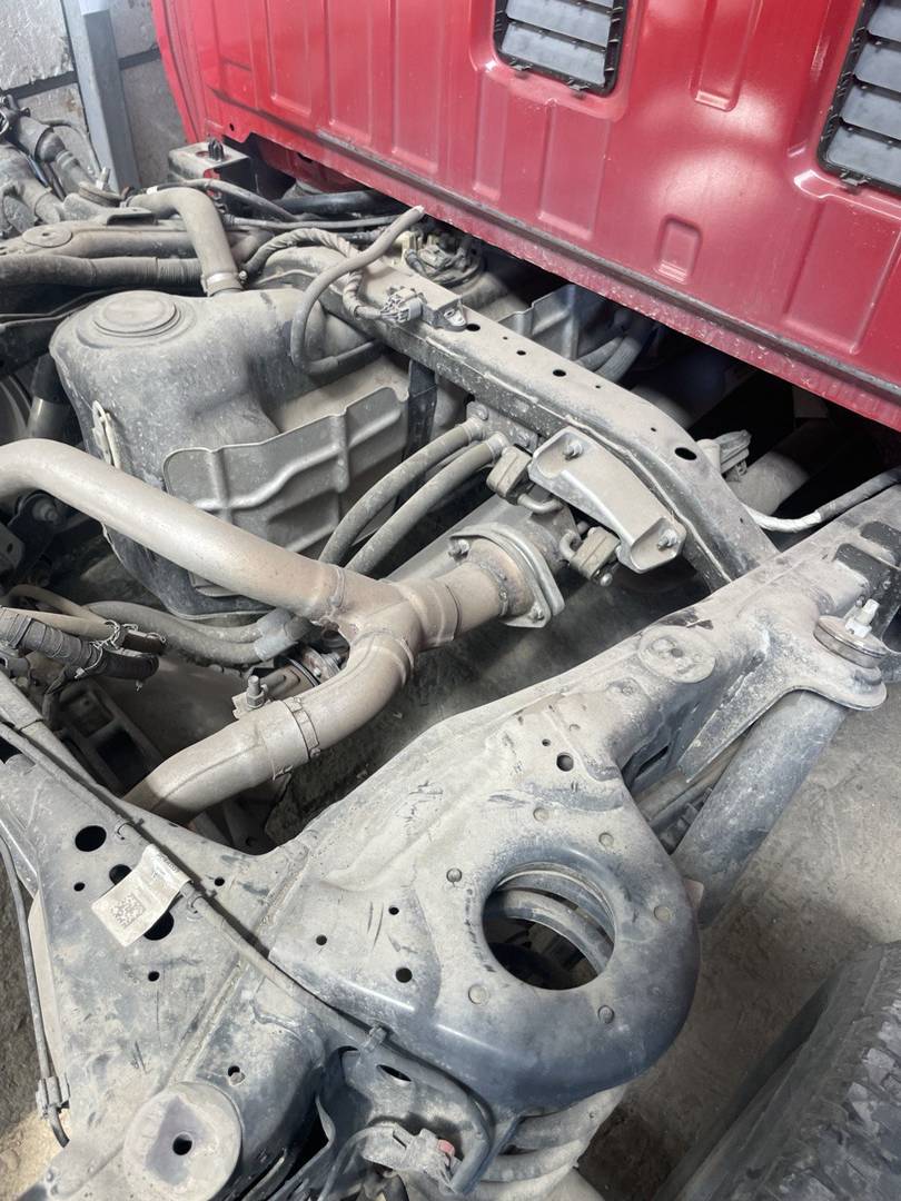

Парни всем привет! Начитался страшилок, что если перепресовывать нижний шарик в нижнем рычаге на 4-ом поколении, то люминий может отрыгнуть со временем и вывернуть колесо, кто-то советует ставить чугун от 3-го поколения, кто нибудь сталкивался с этим?????
TM The machine gun 2 октября 2019, 18:58

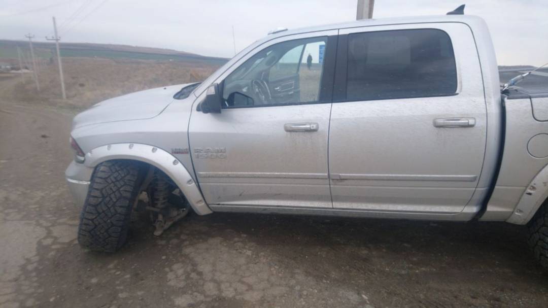

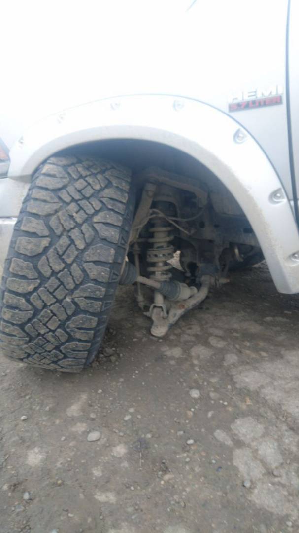

Была у меня одна история с шаровой)) только верхней))
ЛО Леонид Одноименный 2 октября 2019, 19:01
Клуб заднего левого колеса уже фактически существует
Я у себя поменял на нижних рычагах шаровые ставил GM накатал за этот период 7500 км. Средняя скорость 110 пока ничего не вывалилось , качество дорог тоже разное за этот период прокатано
DA Deleted Account 2 октября 2019, 19:26

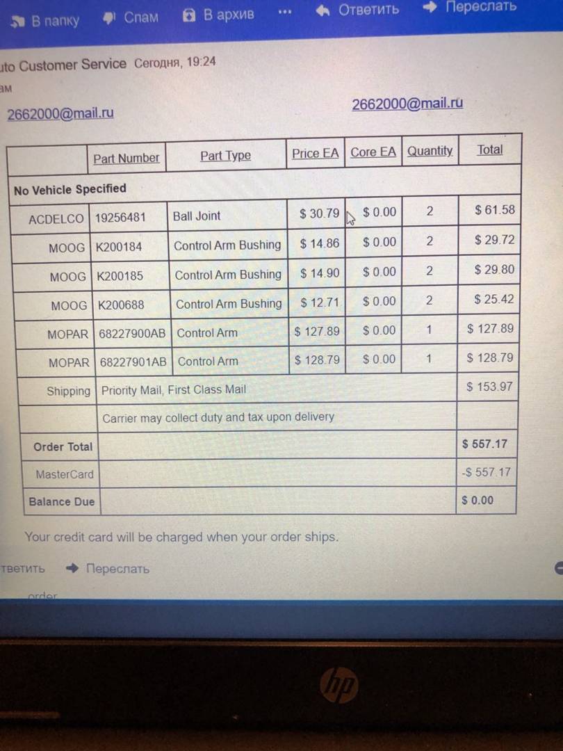

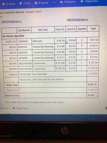

Верхние оригинал заказал, нижние gm и сайленты мууг, на рокавто, в конце октября придут, там отпишусь если будет интересно
А Анатолич 2 октября 2019, 19:43
Причем, по натягу их хрен оттуда чем вытащишь, кроме пресса. Усилие срыва около 10 тонн
