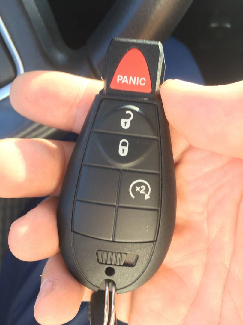

Всем привет 👋 подскажите что за ерунда и как ее вылечить? Машина перестала закрываться и открываться с брелка. Поменял батарейку - без изменений. Заводится без проблем, я взял другой брелок от машины и все заработало. Прошёл месяц и снова та же ерунда. Брелок не открывает и не закрывает машину. Но появилась ещё одна особенность, кнопка закрытия замков из салона на водительской двери так же не закрывает, но открывает, пассажирская закрывает.
Ключ брелок вот такой
Походу блок помирает какой-то. Дилерский сканер нужен, чтобы все блоки почитать.
Он точно поможет, как минимум советом.
Я не я Москвы, в том пичаль, удаленно такое возможно решить?
Все вопросы к Константину, кому-то он помогал удалённо.
Понял, спасибо за контакт
Рекомендую разобрать ключ. У меня он недавно стал "touch" — при малейшем прикосновении к кнопке закрытия машина закрывалась. Дошло до того, что ее открываешь, а она от тряски ключа закрывается обратно. Тупо внутри отвалились кнопки от резинки и легли на плату. Лечится клеем "Супермомент Гель".
2 ключа сразу? Не верю!
Клей-то стареет одинаково. Во втором ключе он просто не осыпался, потому что его не трогали. А за месяц использования — осыпался)
Ну это проверить займмет около 2х минут
А что у тебя с ним случилось на таком пробеге?
