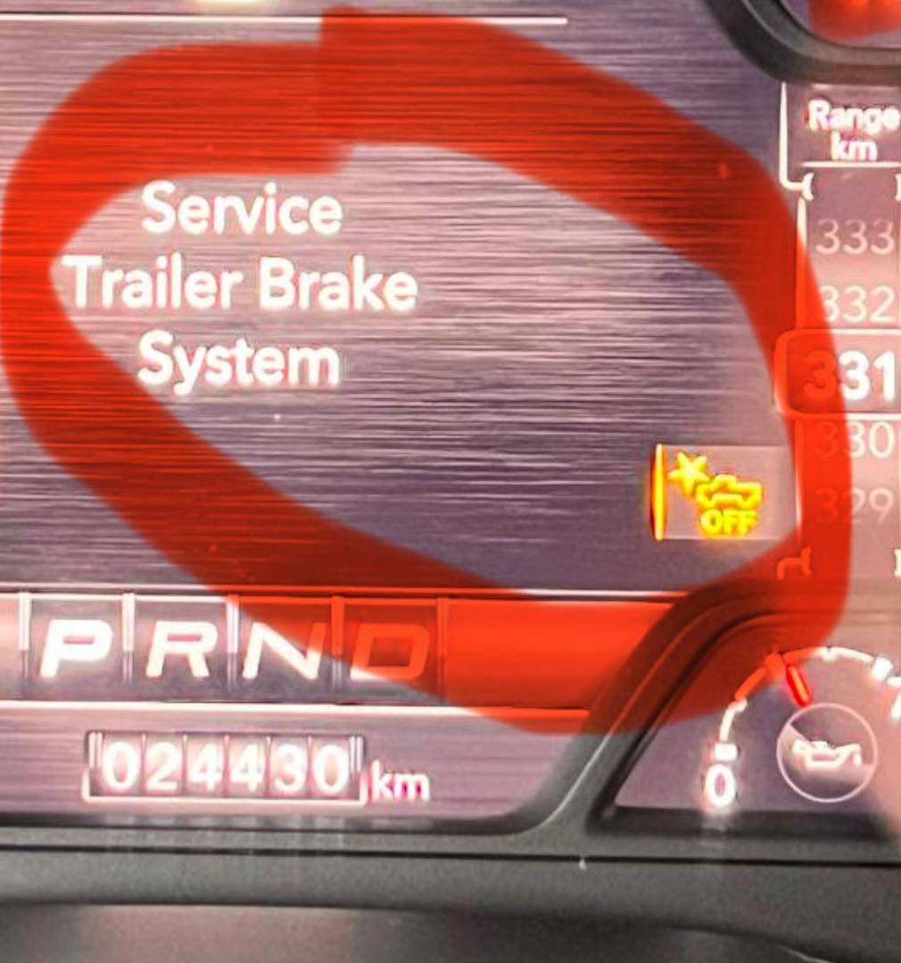

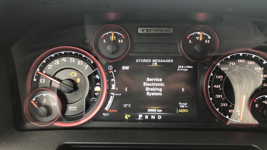

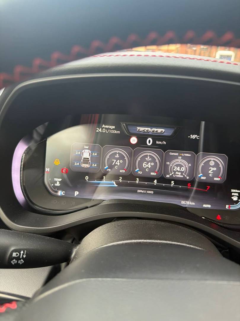

Всем привет! Кто сталкивался с такой ошибкой?
Едет не плохо, механика думаю спасает
Было-стало
Какого года машина?
2016
Ручник кнопкой включается?
Педаль
А какие есть електрические тормоза?
Вроде бы никаких
Ошибка электронной тормозной системы. А что к ней относится х.з.
А то что пробка горит ?!
С ошибкой этой машина особо не тормозит, от слова совсем, когда скидывается - все нормально, но на утро появляется опять
Пробка уже достала, но никто сделать не может, уже не один раз обращался, стирают, загорается опять.
С пробкой уже больше года мучаюсь.
Еще esp горит, может в ней дело
У есп отдельная лампочка, отключал, пробовал.
Кому лучше в сервис отогнать - есть мысли?
Не, на приборке у тебя значек горит
Попробую!
Да, но у есп другой, если выключить, то ещё одна лампа загорается
На приборке постоянно горит?
Добрый вечер, подскажите фары где брали?
Если горит постоянно, то и смотреть abs и esp, может датчик абс где оторван
