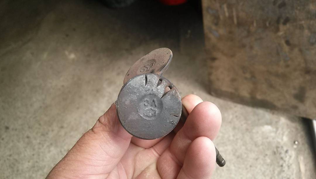

Как я понимаю, основная тема вариаторов, сместить угол зажигания, чтобы газ не догарал у тебя в коллекторе, а полностью прогорал в моторе. Из очевидных плюсов - не погорят клапана. Из теоретических - уменьшение расхода. Почему бы и не поставить?..
А Анатолич 29 сентября 2019, 09:43

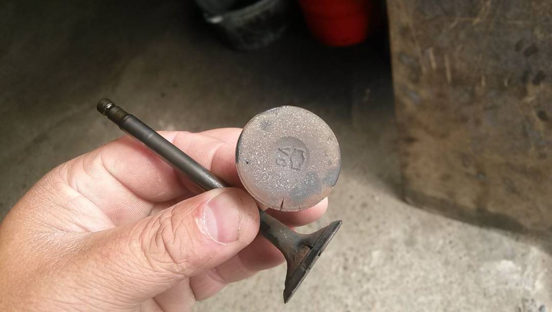

Вот что бывает при езде на газе без варика и настроенном расходе как на бензе
