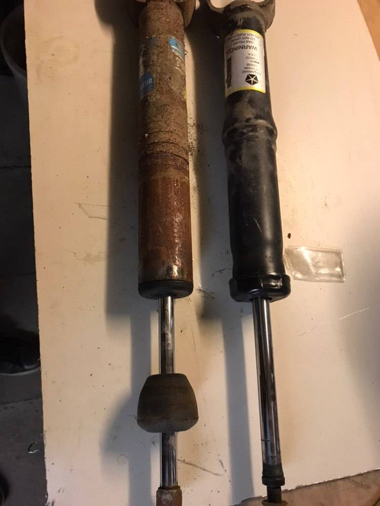

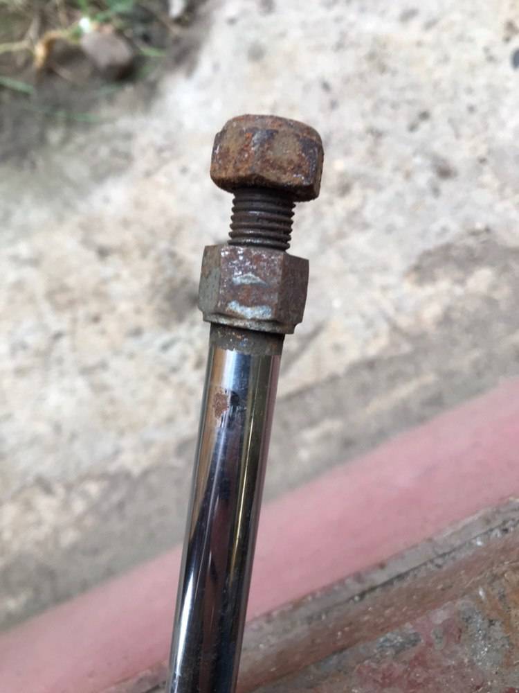

Парни, у кого есть отбойник передней стойки снятый ?? Замерьте, плиз, диаметр внутренний точно!!!
АР Александр Рэм Нижний Новгород 23 сентября 2019, 16:23
+/- 16 мм. Шток мопаровской стойки 16 мм, бильштайн 14 ми
АР Александр Рэм Нижний Новгород 23 сентября 2019, 16:28
Только зачем тебе такая точность, главное чтобы там что то болталось🤣
А Анатолич 23 сентября 2019, 16:28
А еще, если рядом, какой диаметр ступеньки возле резьбы на мопаровчкой стойке ?
АР Александр Рэм Нижний Новгород 23 сентября 2019, 16:32
А у бильштайна я накручивал сначала гайку и только потом всё собирал. Это что бы не было сюрпризов по вылезанию штока из верней чашки
