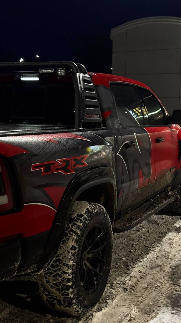

Купил беленького за место уазика на рыбалку ездить
Белый почти в идеальном состоянии

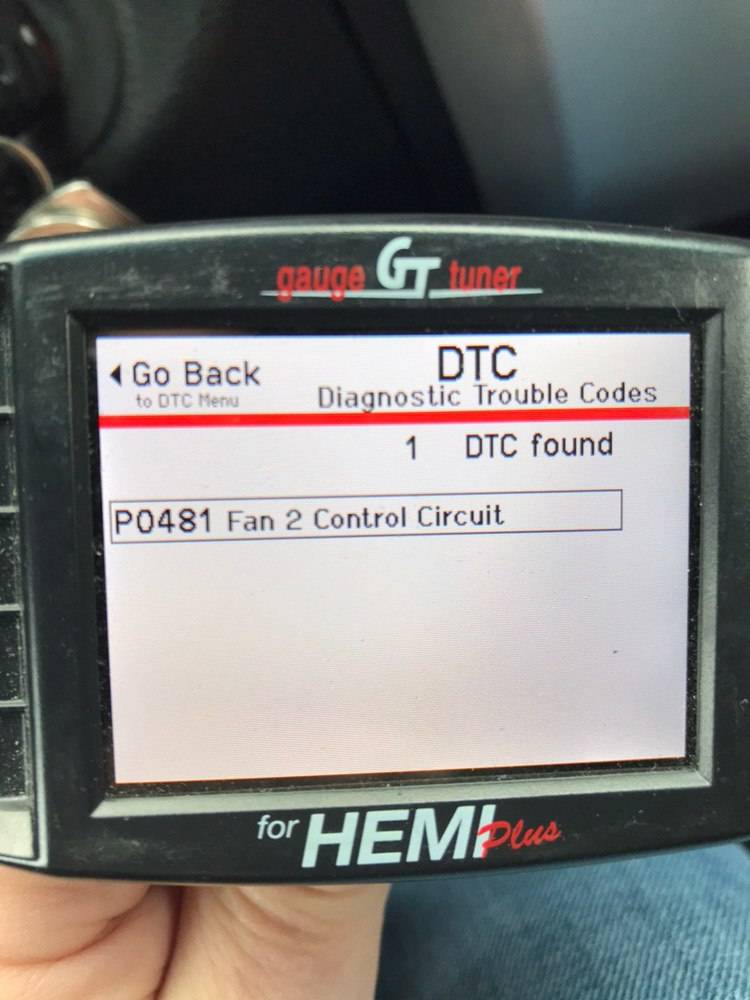

Что это за вентилятор 2 у нас на машине?
Электрический вентилятор кондиционера. Стоит за основным, фишка висит на кожухе радиатора со стороны водителя.

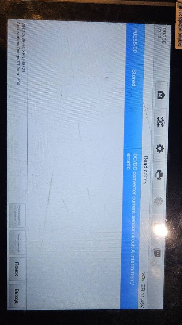

Так вопрос в том что это за ошибка и где вентилятор 2.
Вас батенька не поймёшь где вы серьёзно а где с прибаутками
Ошибка по цепи управления.
Скорее всего, ЭБУ засек ненормальное сопротивление двигателя вентилятора
Ладно, ладно, не бухти 😉
Надо почмотреть, ошибка active или stored
Возможно, надо проверить сам вентилятор - может уже помирает.
Разъем для начала почисти
Обычно именно в нем падает сопротивление
Причем, как на самом вентиляторе, так и по всему проводу
Скидывал - сразу появляется, значит активная
