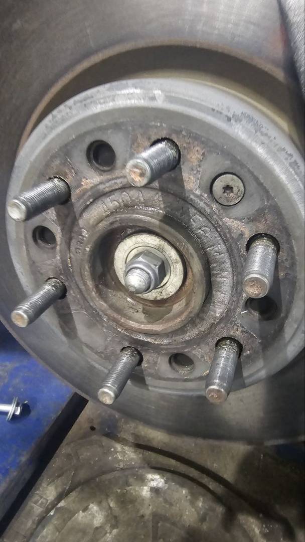

Езжу часто по воде и с включенным передком, пока все как новое и в смазке. Зватает одной заправки больше чем на 10000км
Если движения не будет конечно проживет дольше
Дай бог✊🏻 у некоторых без "таблеток" долго живут, у когото разносит быстро без них

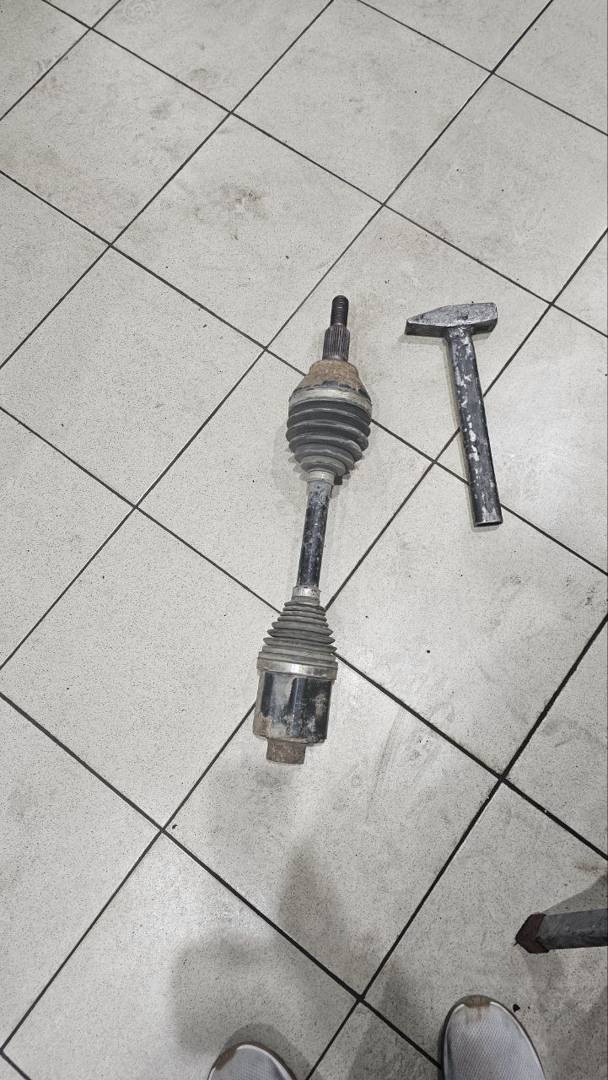

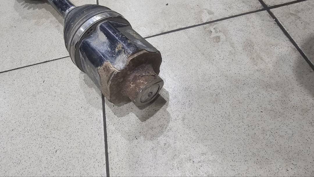

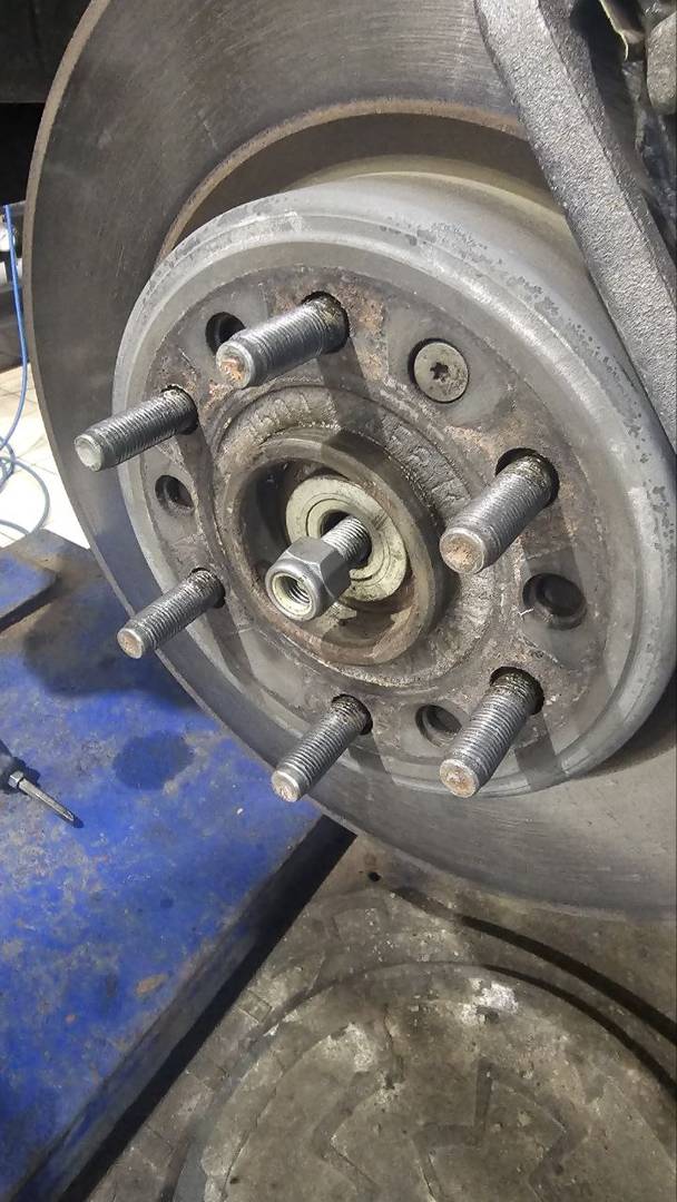

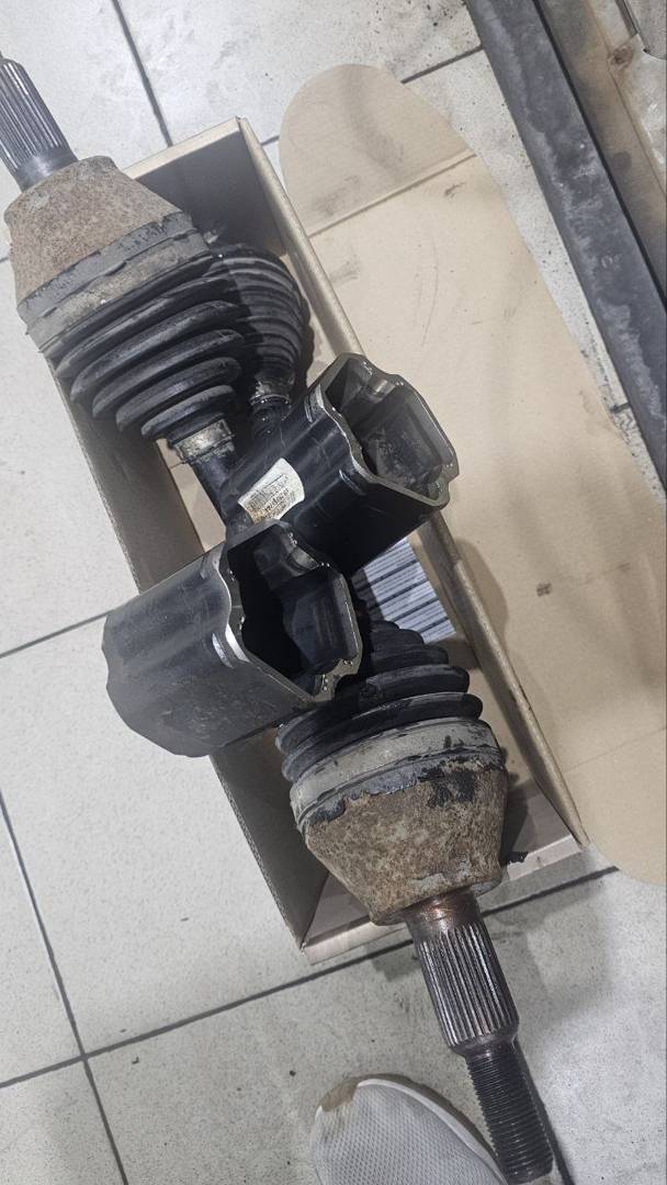

Вася кардинально со шрусами проблему решил
Там зазор же мелкий очень. Как обеспечил в торце герметичность ? Родным резиновым кольцом?
Заменил всё вообще в передней подвеске и поставил сразу таблетки👆🏻
Да я про мост😂
На др чоль?
Ты про это?😂
Нет про мост спереди у Меги. Проблем со шрусами нет
А, это да, радикальное решение🤘🏻😂😂😂

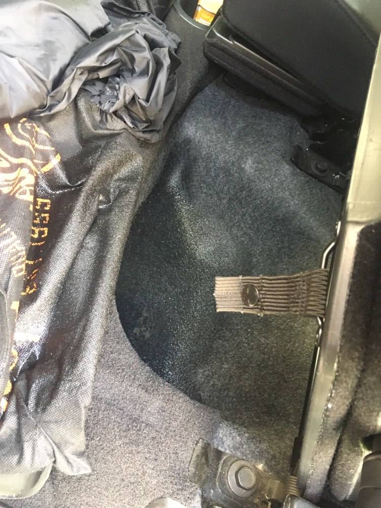

Подскажите пожалуйста может у кого была такая проблема - ам 1500 полуторка 2013 года, второй раз заметил за водительским сиденьем , в отделе для хранения под сиденьем - лужа воды( откуда она там ? Везде в салоне сухо, сегодня мыл машину на самомойке...
100% инфа, что у вас прохудилась прокладка задней фары над кузовом, через неё и течёт
там двусторонний скотч, который нужно заменить на свежий и хорошо всё приклеить
