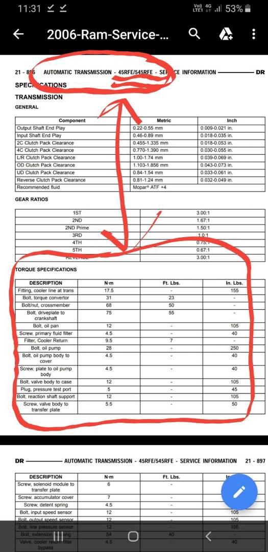

ВC Василий Cadlpazzo 13 сентября 2019, 11:22
DESCRIPTIONNMFT/LBSCooler Line Fitting17.5         13     Torque Converter Bolt3123Drive Plate Bolt7555Crossmember Bolt/Nut6850Oil Pan Bolt11.88.7Primary Oil Filter4.53.3Cooler Return Filter1410.3     Oil Pump Bolt28.220.8Oil Pump Body to Cover Bolt4.53.3Plate to Oil Pump Body Screw4.53.3Pressure Test Port Plug5.13.7Reaction Shaft Support Bolt11.88.7Valve Body Bolt11.88.7Valve Body to Transfer Plate Screw4.53.3Accumulator Cover Screw4.53.3Solenoid Module to Transfer Plate Screw     5.74.2Detent Sprint Screw4.53.3Input Speed Sensor Bolt11.88.7Output Speed Sensor Bolt11.88.7Line Pressure Sensor Bolt11.88.7Extension Housing Bolt5440Vent Fitting128.8Manual Valve Cam Retaining Screw4.53.3Manual Lever Bolt28.220.8
ВC Василий Cadlpazzo 13 сентября 2019, 11:25
Но лучше в мануале сравнить на сайте RDRC, он в шапке тут закреплён
ВC Василий Cadlpazzo 13 сентября 2019, 11:28
12nm пишут, тоесть 11.88 те же самые как и в другом только округлённые
