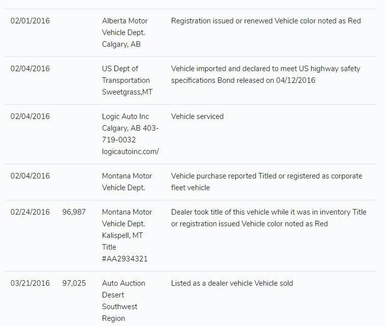

или они там в америке не в милях записали а в км?

К примеру карфакс кажет в милях. Тоже 30 штук скрутили в америке.

Тут не понятно. В карфаксе написано сразу, что в милях. Не пожалейте 300р. Закажи еще на карфаксе.

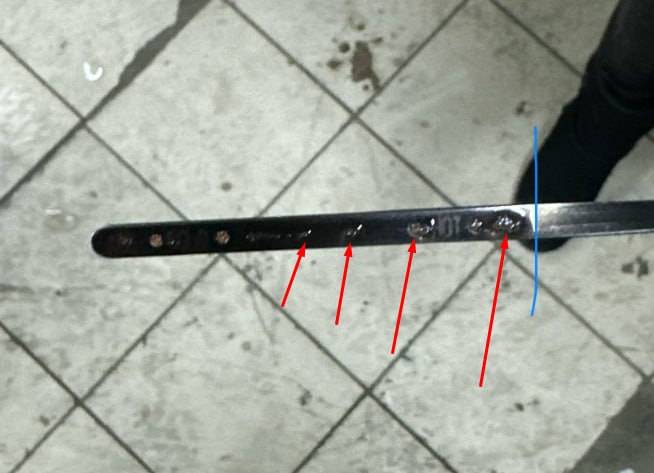

А каким образом? Щупа то нет
Так там есть заливная пробка. Открыл - выливается масло с заведенным двигателем и температурой коробки 30гр. - всё норм. Не льётся - доливаешь :)
Понял, спасибо.
В смысле нет щупа?....
Ну вот как то так)
У тебя есть щуп на коробку? 0_о
ну если х-ню сморожу, то не глумитесь, но если смотреть на морду, то слева от движка около моторного щита есть щуп...
только не говорите, что это уровень незамерзайки))
Ммммм, у кого еще есть щуп?:)
будут глумиться все же, да? )))
Для большинства автомобилей уровень масла (ATF) в автоматической коробке перемены передач (АКПП) проверяется при работающем двигателе и установке рычага выбора диапазона (РВД) в положение "P". На щупе для измерения масла в АКПП, как правило, имеется несколько меток. Две верхние, а иногда и единственные, соответствуют нормальному уровню масла, прогретого до рабочей температуры (90°С). Часто этот участок щупа отмечен насечкой и/или надписью "Hot"
Не, вроде были щупы, но не на четвёртом поколении. Мож это надо надо мной глумиться? Я мучаюсь, через заливную пробку, в там херак и щуп есть :)
фух, бля.... Бинго! Есть там щуп 👍
