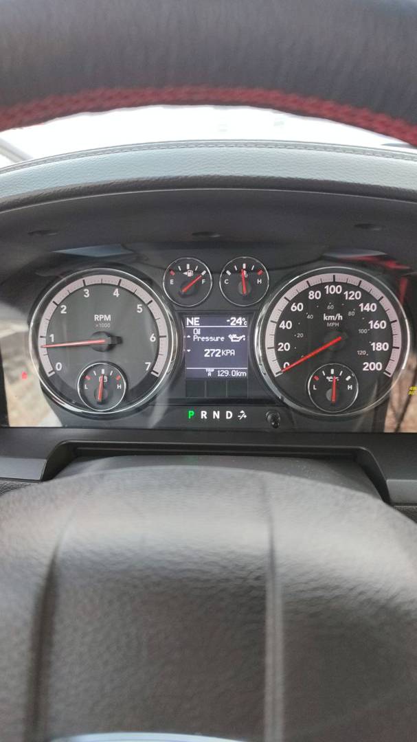

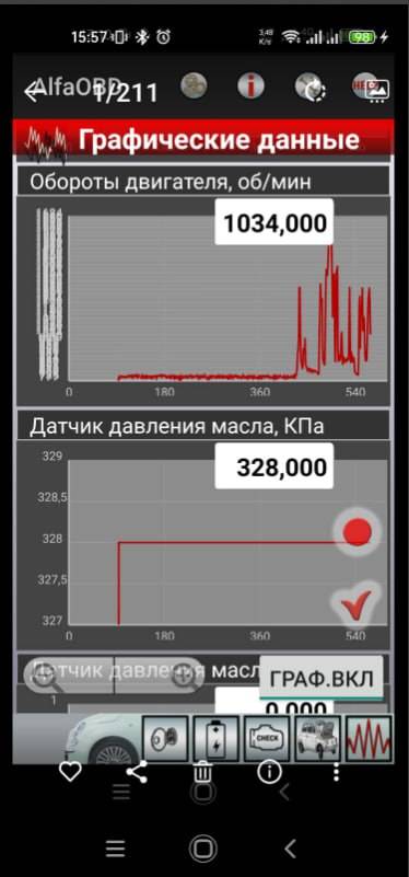

Всем доброго времени суток! Иногда загорается ошибка (цепь управления давлением масла) заменил масло насос, датчик давления масла, запчасти оригинал. Не помогло, что и где искать??? Двигатель 3.6 Всем спасибо!
дело не в ошибке, а в том, какие показания положения руля дает АБС. Я так понял, что если показания в АБС и в ESP по положению руля одинаковые, то проблема в неверно выставленной пружине. А если разные, то: 1) проблема в калибровке подрулевой пружины, 2) пружина умирает и показывает хрень.
Какая сетка?на маслозаборнике?при замене маслонасоса всё промыл, сетка чистая
Переслано от Алексей Колдашов Рэм
Как вариант сетка в поддоне забита!

Вот я тоже думаю электрика,только не знаю куда лезть

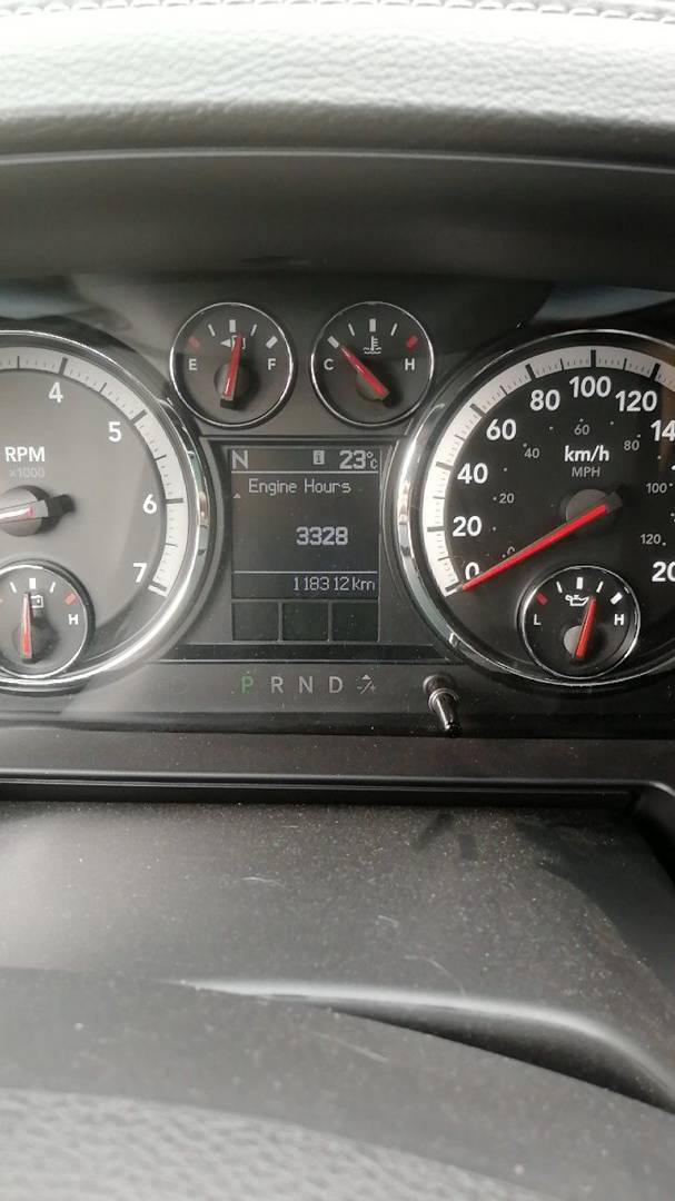

Подскажите, пожалуйста, а на рэмах до 2013 года как просмотреть моточасы общие?
Через Альфа ОБД можно?
А, блин, туплю))
Но тогда следует вытекающий вопрос: можно ли посмотреть моточасы на холостых?
У меня спрашиваете?
Нет, я у всех)) Просто начали обсуждать моточасы вашей машины, и мне стало интересно проанализировать свою
там же есть в меню....
