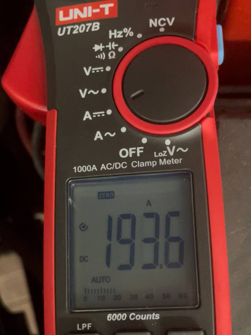

В продолжение для статистики. На «холодную» (14 градусов на улице) замер показал чуть менее 200А

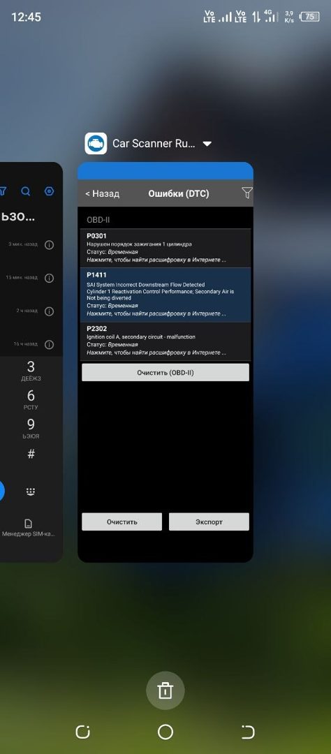

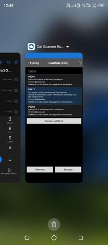

Мужики привет подскажите куда лезти уже не знаю соленоид mds заменил все свечи менял катушки местами менял ошибка по первому цилиндру все равно.
Возможно в проводке к ECM проблема, или, что хуже, но реже, в электронике на стороне ECM, там где идет управление катушкой на 1 цилиндре.

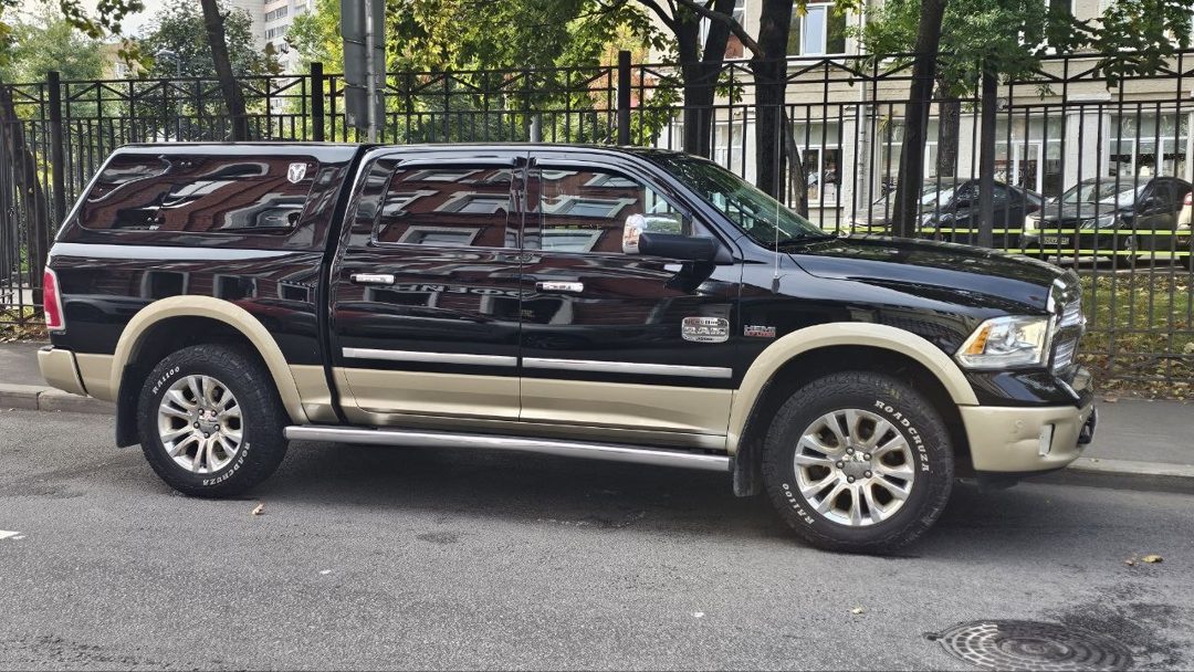

Сделал третью попытку лифта пневмы, надеюсь в этот раз удачно, делал в Питере, кому нужны детали, пишите в личку.
Ранее была неудачная попытка в RAMTRACK, что я по этим могу сказать...
Сравню с мемом про БургерКинг.
Мало того, что криво все сделали, я дважды на отбойниках с севера возвращался, так и назад в сток не вернули, как просил, проставки спереди оставили, не сказали, что переднии аморты вытекли полностью и т.д. и т.п.
изменено
Сейчас так в нейтральнлм положении пневмы выглядит.
На Of2+2"
На Of2+2"
изменено
рамтрак- это Кантора заточенная про продажу машин, не более того, ну максимум фаркоп или балку повесить., про сервис и ремонт это не к ним).
изменено

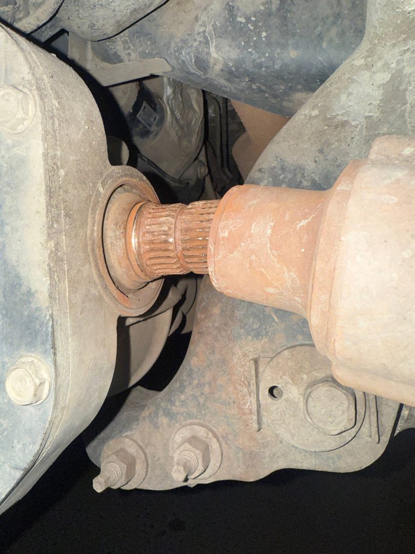

Товарищи , есть такая неисправность на ген4 2010 5,7 , когда едешь со скоростью 80-90 кмч с оборотами 1,4-1,6 чуть играя газом появляется вибрация секунды на 2 потом пропадает , когда едешь на круизе в этих диапазонах ничего нет такого . Может у кого-то было такое , куда смотреть ? Ещё при резком торможение машину колбасит как деревенскую телегу , может связано как-то
Привода смотри. Люфт в шлицевой
изменено
При торможении это диски передние наверняка.
Колеса прикручены?
Тоже искал причину вибрации после 70-80, оказалось стопорное все такие разбило и привод вышел)
