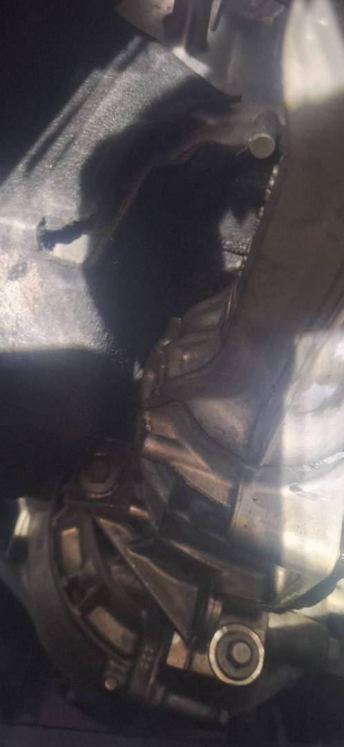

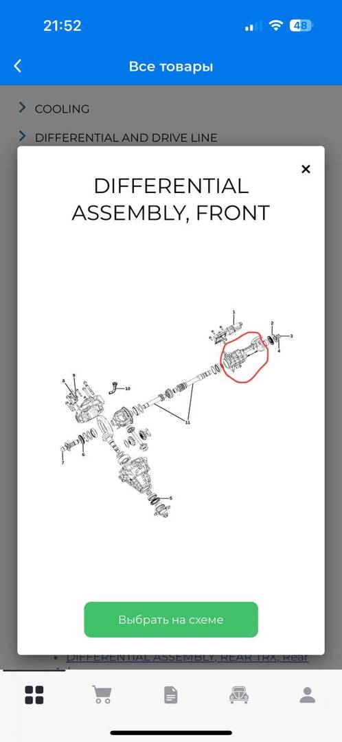

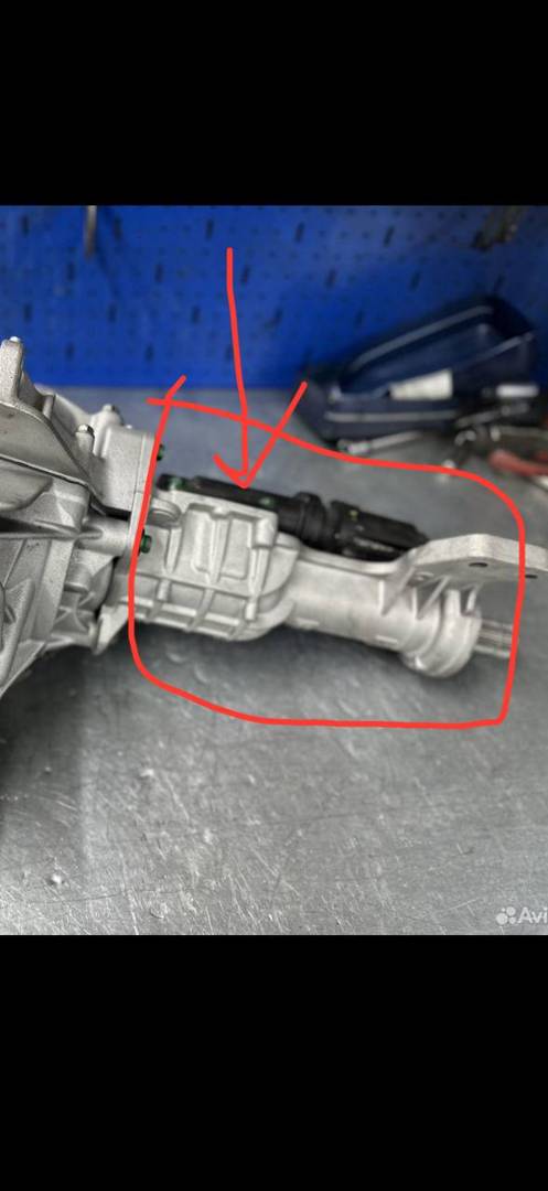

Всем доброго. Подскажите новичку этот «чулок» переднего редуктора продаётся отдельно или реально его найти?
Dmitrii Всем доброго. Подскажите новичку этот «чулок» переднего редуктора продаётся отдельно или реально его найти?В сборе с редуктором
Отдельно вряд ли

Dmitrii Всем доброго. Подскажите новичку этот «чулок» переднего редуктора продаётся отдельно или реально его найти?Расколол?
Дмитрий Потехин Расколол?

Трещина?

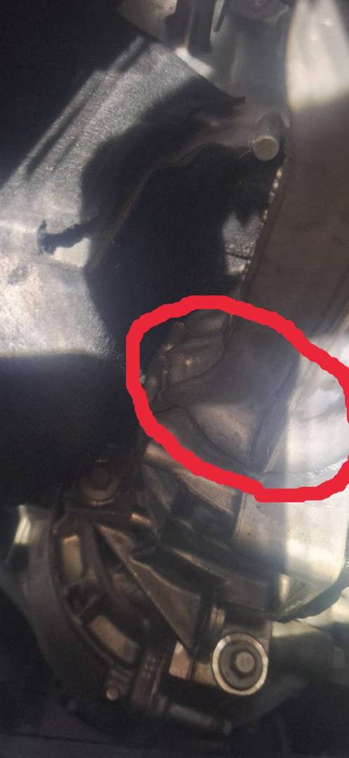

Дмитрий Потехин ВложениеВсё верно по окружности
Dmitrii Всё верно по окружностиК аргоньщикам хорошим надо.
Дмитрий Потехин К аргоньщикам хорошим надо.Была такая мысль но в душе чет не очень хочется. Под нагрузкой не лопнет ли повторно

Dmitrii Была такая мысль но в душе чет не очень хочется. Под нагрузкой не лопнет ли повторноЕсли толковый сварщик, сделает всё по уму. Лопнет в другом месте, только не по сварке.

Дмитрий Потехин Если толковый сварщик, сделает всё по уму. Лопнет в другом месте, только не по сварке.С такой проблемой (трещиной) могу проехать только на заднем мосту 800км?
Dmitrii Была такая мысль но в душе чет не очень хочется. Под нагрузкой не лопнет ли повторноЗаварится и усиления сделаются, будет крепче заводского, но специалист конечно нужен

Dmitrii С такой проблемой (трещиной) могу проехать только на заднем мосту 800км?Что бы надёжно было, привода, лучше откинуть.
