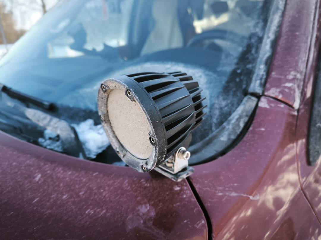

SZ Stas Zalevskii 13 апреля 2026, 17:29
Я ещё и самодельную дугу хочу за кабиной , чтобы на неё фонарей повесить для освещения назад

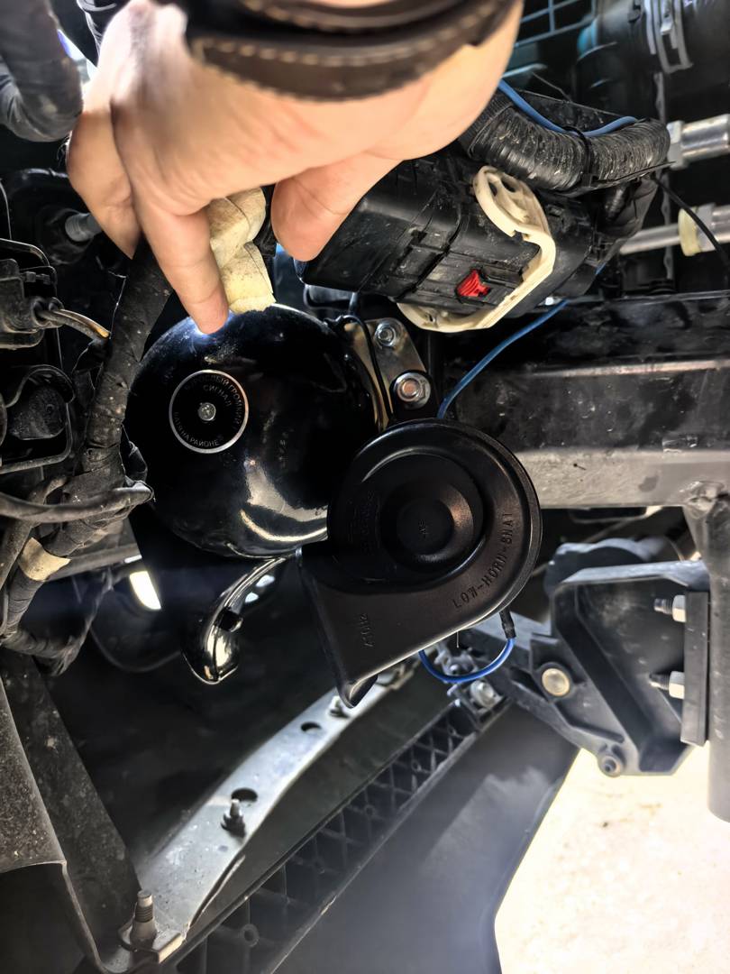

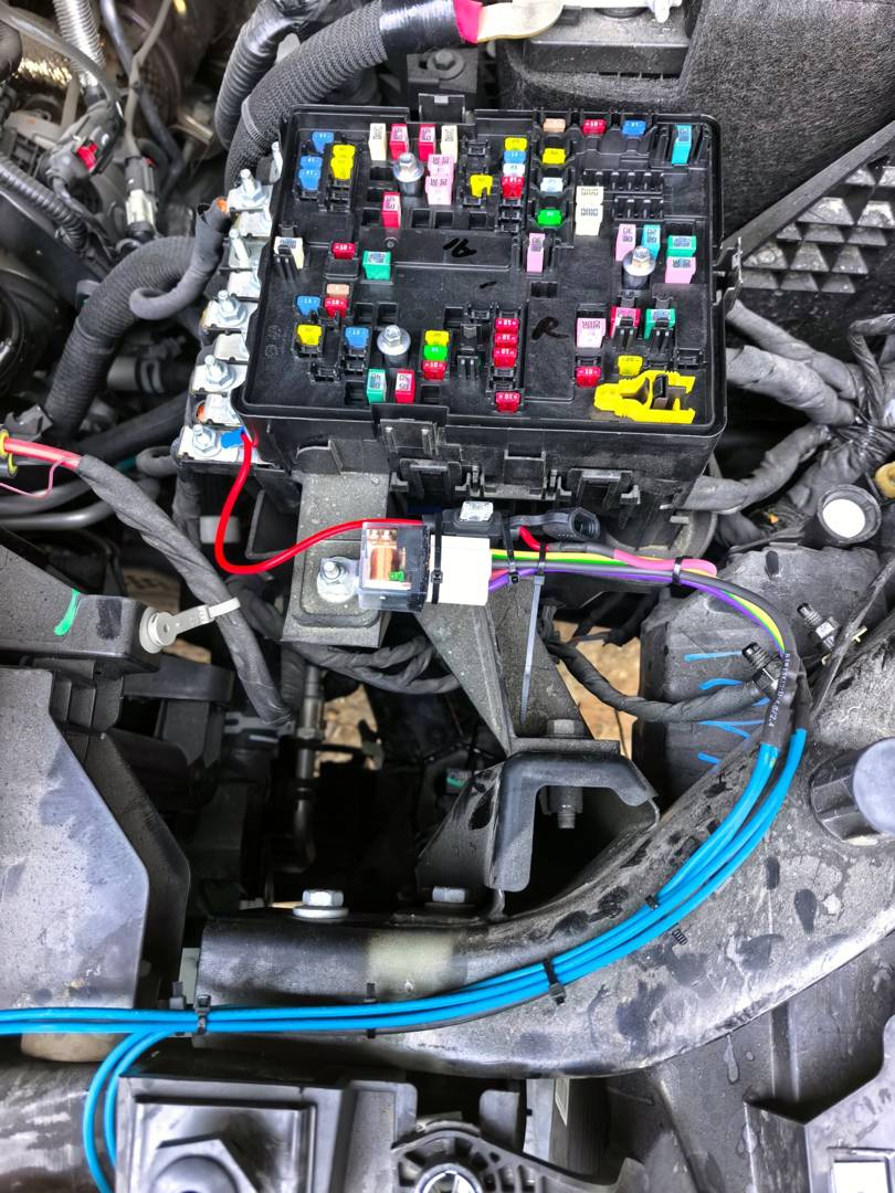

ОА 🎡 ООО "АтТри", производство аттракционов Антон Куянов 15 апреля 2026, 10:21
Переслано от 🎡 ООО "АтТри", производство аттракционов Антон Куянов
Дудки за подкрылками. Реле и пред в доступе для замены
