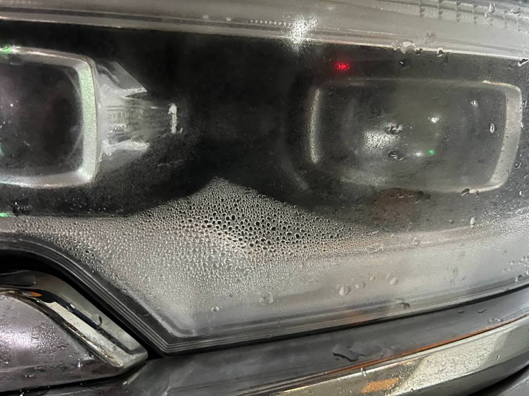

Фары не хотел трогать, вот на одной фаре поменяли стекло, теперь потеет фара. По гарантии отдал обратно, пусть решают проблему.
Все герметично, дренаж правильно функционирует.
Я тут смотрел кто менял линзы, тоже сталкивались с запотеванием.
Если не решится вопрос, придется новую фару брать.
Балку не хочу, это надо рамбар а он мне не нравится, плюс высота уже и тд.
Поэтому в бампер лучше всего мне подходит доп свет.
Давид Багаутдинов Фары не хотел трогать, вот на одной фаре поменяли стекло, теперь потеет фара. По гарантии отдал обратно, пусть решают проблему. Все герметич…
Тут вопрос к конторе по запотеванию.Если все герметично,но потеет-надо доп вентиляцию делать.Конструкции такие,рассчитаны по разному

Antony Если герметична-доп вентиляцию надо.На аккорде 7-вечная проблема.допвентиляция решала этот вопрос
Я снял все клапаны с фары, продул воздухом, один хер потеет.
И потеть начинает если с холода в тепло заезжаешь, или когда мотор начинает остывать. Разница в температуре.

Давид Багаутдинов Я снял все клапаны с фары, продул воздухом, один хер потеет. И потеть начинает если с холода в тепло заезжаешь, или когда мотор начинает ост…
Фара проверяется как колесо.Подается воздух через вентиляцию.И мыльным раствором смотрим где пузыри будут
Я бы доп вентиляцию сделал,хотя если просто заменили стекло и так стало🤷‍♂️

К сожалению силикагель некуда там впихнуть.
У многих корейцев уже есть кармашки в фаре для силикагеля.
