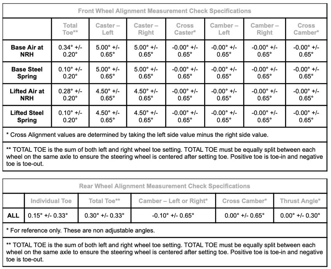

А, что у 25 года есть регулировка сзади? Может при разгрузке мост повредили?
Сзади стоит мост , единственное что там можно сделать это проверить на параллельность передних и задних колей и их смещение (переда относительно зада) если конечно машина не аварийная в прошлом
