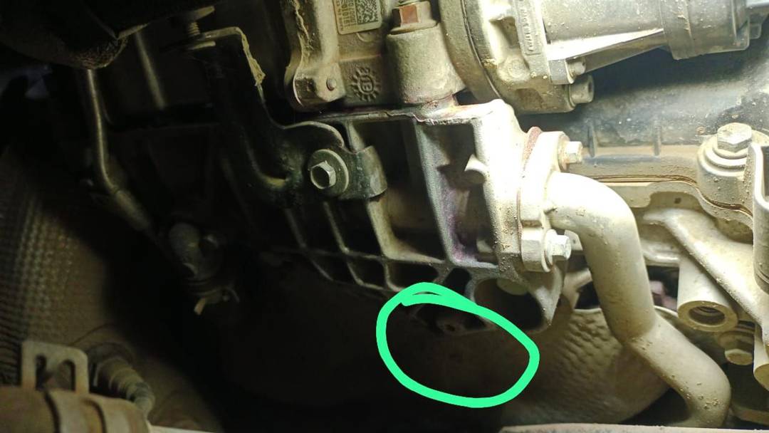

Да у меня зарядное Optimate. Оно помогает раскачать аккумулятор👍 просто не понимаю почему еле крутил стартер🤔 завтра постараюсь заехать на подъемник и протяну провода на стартер
А может стоит и снять и обслужить. Мне пришлось так сделать. Щёлкать начал и не крутил.

Да он необслуживаемый🤷🏻♂️ прогоню цикл восстановительной зарядки и посмотрю. Будет мозг делать-поменяю!
Я не про аккум, я про стартер. У себя пришлось снимать. Молоток и затягивание клемм, не помогло. Снял стартер разобрал, а он внутри, как новый. Для порядка продул и чуть смазал Ликви Моли для электрики. Прислюнили к батарейке, чуть из рук не вылетел. Поставили на место, всё работает.
А где он находится? Может сегодня загоню на подъемник
С левой стороны под водителем
Я на него смотрел пока коллектор менял и думал как же его от туда ковырять
С низу. Малёхо на мостик надо встать, но это того стоит.
Недавно менял. Причем, тупо в гараже, лежал под машиной. Минут 30-40 уходит
Ну это ты ловко. Это получается три болта и шаровую отбить) у меня проблематично потом обратно стойку попасть болт.
Не. Я про стартер
А)))
Все равно ловко, я смотрел на него и думал не дай Бог😁
Хотя снять обслужить не мешало бы побег уже 110к
За руль сел леха, не могу сейчас писать. Короче, смотри по стартеру, когда прижмёт, поверь мне, найдёшь, как крутить туда сюда. Там, правда, простым инструментом тяжело, по хорошему нужен ключ, он называется шаляй, валяй, это такой ключ интересный. У него по краям 2 головки. И они туда сюда качаются, головки бывают разные. Там, насколько я помню, на память нужен ключ на 18. То есть я вот его купил, с ним прям охуенно все откручивается, закручивается, он туда подлазит. Хорошо, прям нормально получается. Вот если как бы трещёткой, там очень тяжело подлезть, у меня не получилось, надо либо головки какие-то длинные, либо что-то ещё выдумывать. Либо карданчики какие-то, поэтому нет стартер, говорю, вот с таким ключом снимается 5 секунд. А ещё мне помог ключ гнутый. Есть такие ключи гнутые, это прямой ключ у него на конце, там многогранник обычно, по моему, двенадцатигранная, как сделан накидной. И он вот так вот согнутый под буквой. Ну с, назовём её так, с каждой стороны, с той и с той, под буквой с Вот такой ключ тоже хорошо помогает стартер обслужить можно, честно говоря, на 5 генах. Вот у меня стартер умер из за того, что кончились щётки, я его снял, поменял щётки и все, и поехал дальше. Но подавляющее большинство на 5 генах стартеров прям львиная доля. Они мрут из за того, что умирает. Втягивающие, и оно умирает. Так что его поменять, восстановить. Ну, пока что не видел ещё случая. Вот сколько отписываются втягивающие, не меняются. Стартер. У меня обычно новые, стартера на складе есть, дубли проверенные сам на таком езжу. Вот 4 года он у меня отпахал, щётки сдохли, щётки поменял. Дальше езжу крутит, кстати, ловчее, чем оригинал. Не знаю почему. Хотя по мощности такой же там 1 1 75 киловатта по моему наш че то мощный прям такой достаточно вот то есть со стартерами честно говоря проблем почти нет, у меня стоит он 12000 original, врать не буду, не знаю сколько, но я думаю что рублей 20 с лишним, так что вот такие пироги.

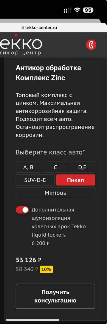

Почему? Мне рекомендовали с цинком. Я не делал Антикор со времен владения ваз 21083🙈 поэтому не в теме совсем. Понятно , что зависит от рук мастера! Рекомендовал пикап центр эту контору.
Зависит от утиль сбора. Раньше про антикор и мыслей не было, а сейчас не понятно, сколько на машине придётся ездить.
Вот и попёрли мысли про антикор. Где да как. И ещё, что бы машину не спалили, как у одноклубника.
В этом году делал пескоструй, цинк, антикор.
Это антикор, который на год потом он высыхает и трескается делать надо жирный антикор. Такой антикор надо делать только если экономишь тебе все равно а так надо делать жирный антикор

Делал предыдущие тачки в Антикор РФ,...вроде их рекомендуют все. Сейчас время подошло на рам сделать... Кто нибудь к ним ездил, есть отзывы по их химии?
Они даже гарантию дают и раз в год приглашаю бесплатно подъехать и подмазать если это потребуется.
