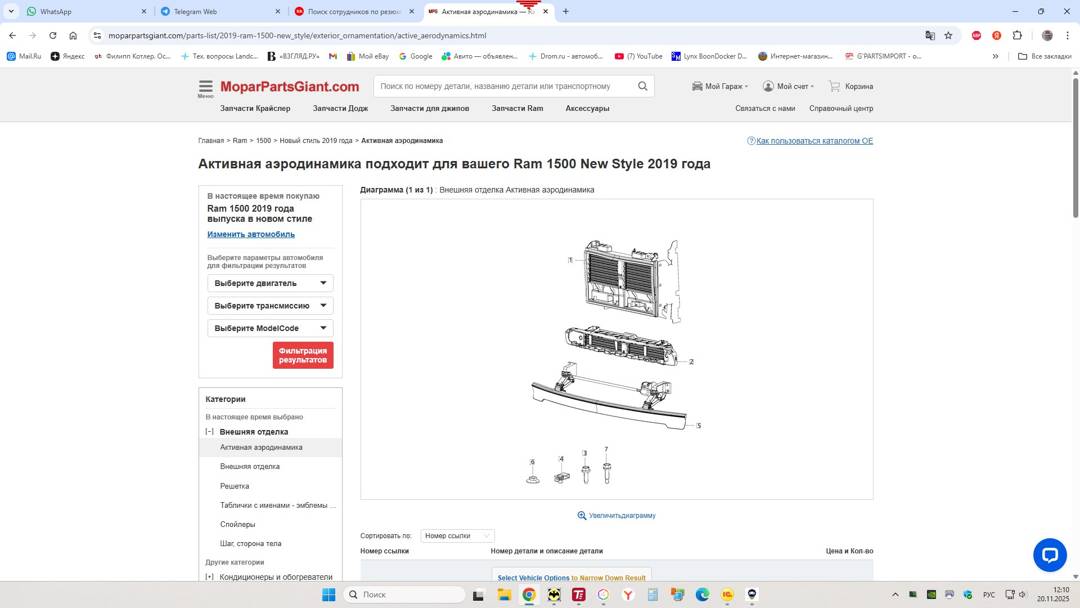

Подскажите, как открыть передний спойлер?
Разогнаться, он сам откроется.
Я думал может убрать его и под бампером пластик тоже срезать.
В сугробы сейчас полезим, все итак отломается.
Губу, можно резануть, а аэрокрыло вроде за 50 км/ч, вылазить начинает
Обрезал на изгибе, красота во всех смыслах... Споллер открутил, привод оставил, подвязал в верхнем положении чтоб не открывался. Всё отлично..

Всем привет ! это спойлер как опция идет ? Лазил у себя не нашел не какой спойлер )
Переслано от Серёга Блондин
Это на 5Gen стоит
у меня 5ый
С низу, после радиатора, между мотором и радиатором
Я вот радиатор менял ,не увидел, но присмотрюсь еще , там же прицеп как у подножки ?
хм все же 3 номер подрезают? если да так он у меня прикручен
5 номер, это аэрокрыло
блин) да 5 не з
3
Ты про губу на переднем бампере?
ладно, загоню на яму посмотрю досконально
да, спойлер и губа это разные детали ?
5 номер не подрезают, режут губу на переднем бампере или юбка ещё называют
Да

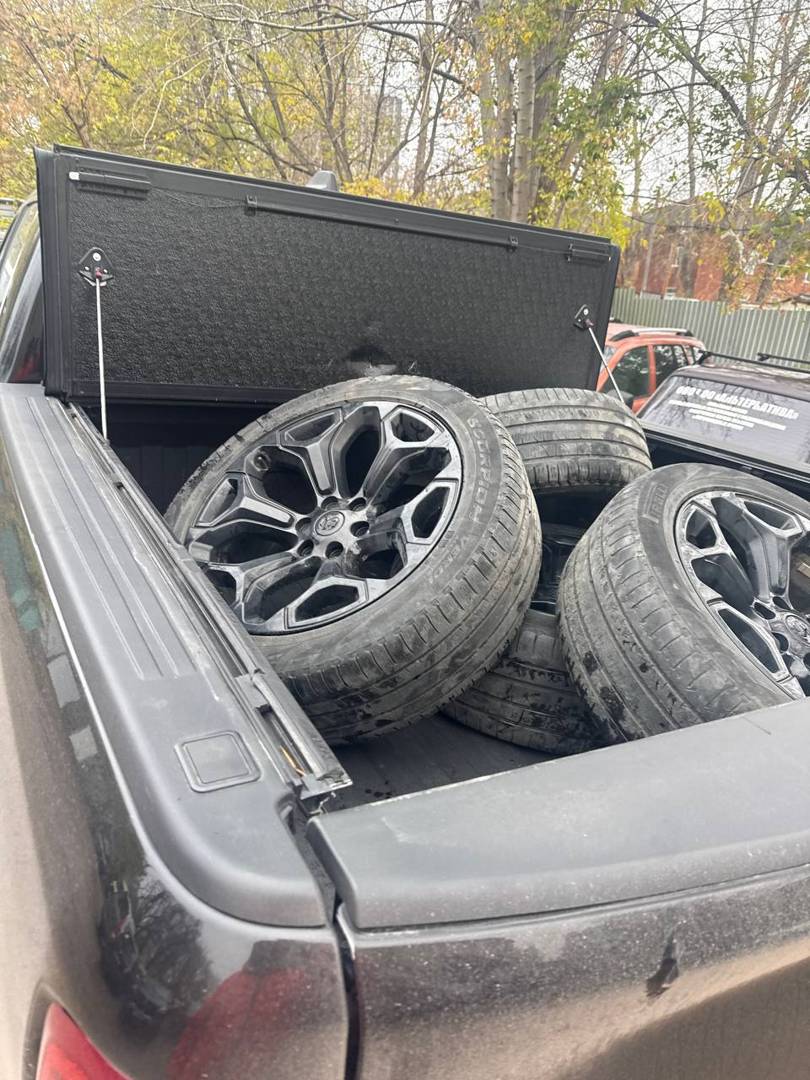

Подскажите размеры резины и колес
