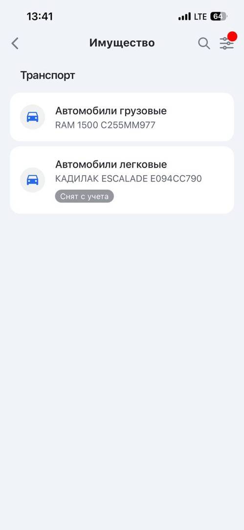

У меня в ПТС написано N1G, а в стс написали легковой прочее, в налоговой налог считали как на легковую 70 тыс, я пришел в налоговую задал вопрос как так, тип тс N1G автомобиль для перевозки грузов повышенной проходимости массой до 3.5т а вы его считаете как легковой, на что мне ответили что такие данные с гибдд приходят , ничего не знаем. Пришел в гибдд в итоге изменения внесли и всё, в налоговой проверил теперь он грузовой числится
СМ Сокол 🎥 Макс 19 ноября 2025, 13:39
У меня В m1g, в налоговой стоит в графе грузовые автомобили. Но авто с мая этого года, налог еще не приходил
