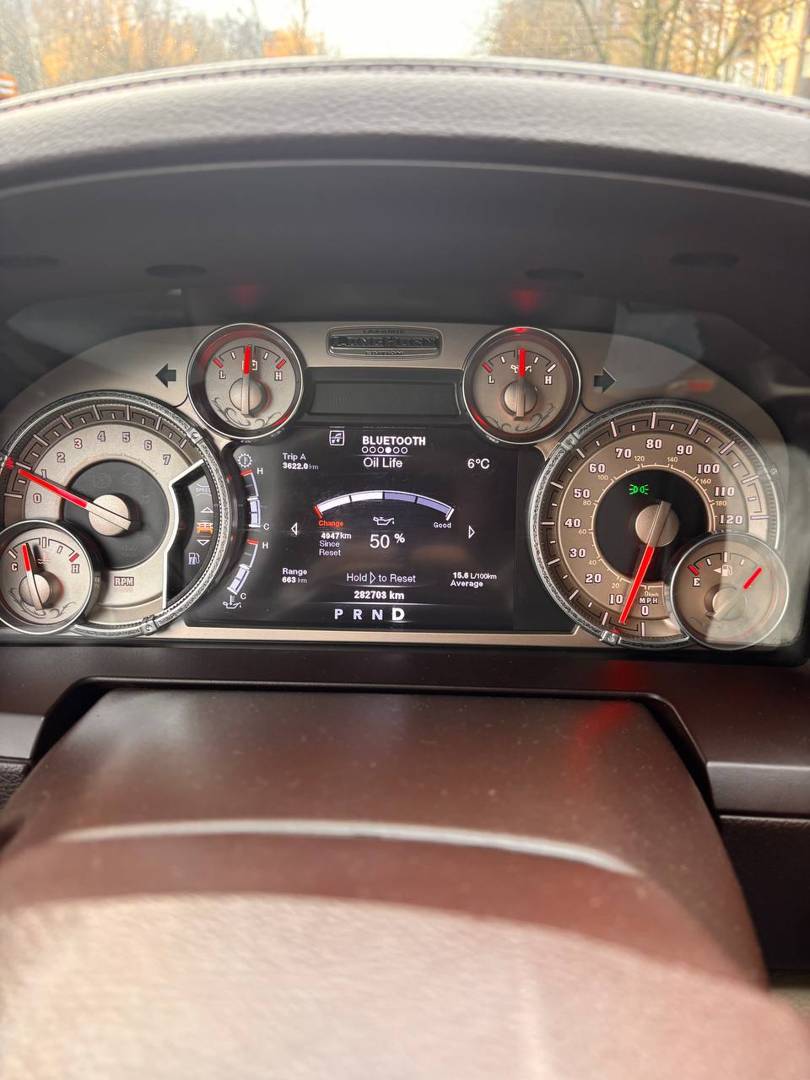

У меня на 2,5 сигналит. Я первый раз чуть не офигел
Подскажите пожалуйста, а на доресте есть возможность, задать свой интервал?
В каких блоках модно посмотреть?
Если я правильно понял
Это как бы показатель через сколько масло надо менять
Когда только поменял это 100%
Когда цифра становится процентов 20-30 надо делать ТО
Чудо)) случилось
В доресте этого параметра в конфигурации нет.

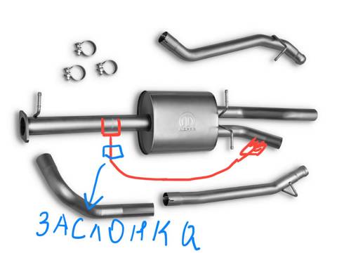

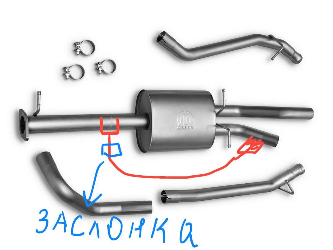

Заезжал к ребятам , которые выхлоп варят. Так они мне говорят нужно просто вварить дросель перед выхлопом и подключить к одной из труб . И будет супер.
Спасибо!
У меня так, только у пайп стоит и после заслонки приварено за глушителем к обоим трубам
А звук как? Есть видео?
Спасибо, поменял на 10000💪🤝🤝🤝
И что-то изменилось в oillife?
До этого был интервал 15000

Хочу у себя тоже поменять на 5000км. Но Сергей сказал, что нельзя на доресте

Минимум на 10000 можно
Ну тогда ладно 😂
