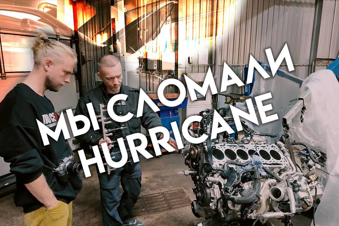

Мы разобрали сломанный 3.0 Hurricane с нового Ram 1500, чтобы найти причину масложора.
В результате получилось страшное, техническое и важное видео, и мы даже добавили английские субтитры, чтобы поделиться нашим опытом со всем миром.
Из этого видео вы узнаете:
— Почему умер мотор на пробеге 4000 км
— Какие сюрпризы могут ждать вас под капотом
— Как собираются двигатели Hurricane
— Как не стать жертвой новых технологий

Get Мы разобрали сломанный 3.0 Hurricane с нового Ram 1500, чтобы найти причину масложора. В результате получилось страшное, техническое и важн…
Дико извиняюсь. Очень, очень интересно. Но ни чего не понял.
Складывается такое впечатление что народ (это не только с этого ролика) пытаются хайпнуть, но не особо что то получается
В2 Владимир 2025 ram 30 октября 2025, 17:20
Спасибо за познавательный видос!
Все таки, интуитивно, по косвенной банальщине, которую увидел глаз, я сделал правильный вывод, и писал в этом чате ранее. Делают эти машины - рукожопы :)
Ранее кто то негодовал тут, что у нового уазика покрашенный электрод нашли, ну тут тоже мелочь, колечко 💍 кто то забыл )))
