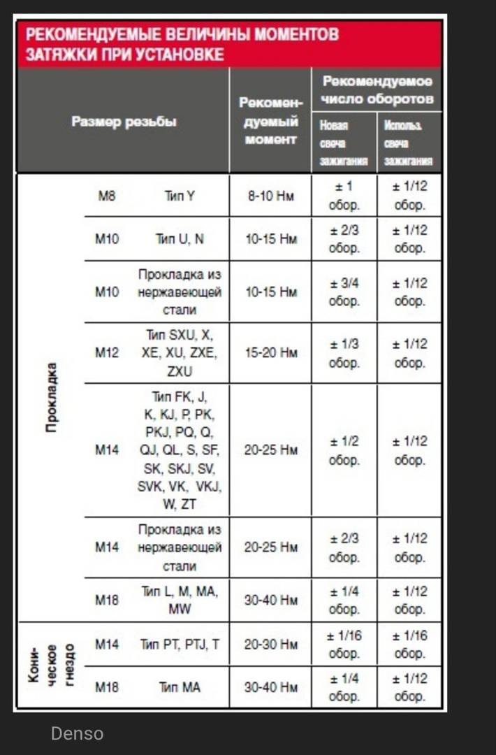

Так сминаемые шайбы на свечах)
Потом перетягивается резьба, если сервисмену пофиг

Интересно, хоть кто-нибудь менял шайбу на свече, которую выкручивал для контроля?🤔
Я хотел посмотреть эндоскопом цилиндры, и даже забыл что шайбы потом менять)
Не буду наверное лезть туда пока не беспокоит 😅
Наверное, да. Но 16*1,5 чет прям 😳
Я туда лазил в своё время зазор 0.8 ставить. На шайбы пофиг, но тянуть тогда не по инструкции нужно и на глаз.. а свернутые резьбы под свечи это частое явление
Раз в "никогда" ))
Вот и я всегда интуитивно. Вроде без косяков))
Но надо настроится
