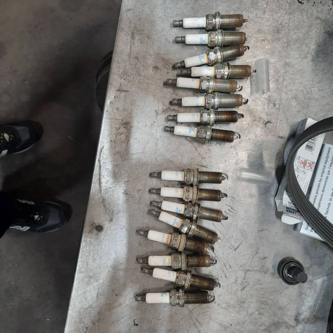

Обычные свечи. Поменял на пробеге 100тыс. Км. Не по тому что они плохо работали, а потому что пробег на них уже перевалил все рекомендации по замене. Поставил иридиевые. Разницы в поведении машины не заметил.
Нужно посмотреть на юбки свечей с серым цветом. Это свечи, которые начали пропускать газы. Выводы делайте сами. А когда они появились, только вам известно.
У всех свечей, будет юбка уже через пару тысяч км. Это вообще не показатель
Будет только у бракованных свечей. Прорыв газов между юбкой и гайкой недопустим

Я не про прорыв, а про потемнение на свечах
