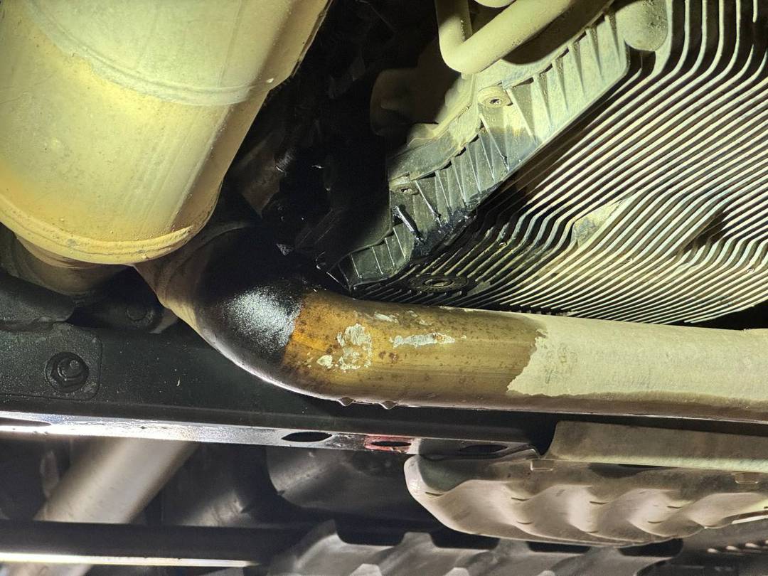

Предыстория. RAM 5,7 2022 года. Пробил поддон акпп, скорее всего больше сотни проехал в таком виде. Лило нормально так. Коробка не грелась, машина никак не реагировала. Считаю, что успел остановиться вовремя) После обнаружения на эвакуатор и поменял поддон, залил 6 литров жидкости и их хватило.
Гипотеза. На момент обнаружения коробка была прогрета, около 90 градусов. Те термостат был открыт и в линию радиатора мог попасть воздух из-за нехватки atf в поддоне.
На замену машина пришла уже полностью остывшая, с пустым поддоном. При замене погоняли по передачам, но до открытия термостата дело скорее всего дело не дошло и в его контуре остался воздух. Мне казалось, он градусах на 80 открывается.
Потом в ходе дальнейшей эксплуатации термостат полагаю таки открылся и забрал порцию в свой контур.
Внимание вопрос: могла такая ситуация привести к фактическому недоливу? Или же контур за термостатом не мог хватануть воздуха?

Нас чёт недоливпа , надо проверить уровень масла в коробке.
Мне когда меняли то после заливки масла прогревали коробку до 40-45 градусов и только после этого доводили уровень до нормы.
Уровень выставляется как раз при такой температуре.
Вполне возможен и перелив, что тоже отрицательно сказывается на работе АКПП.
Так и делали, да. Но при регламентной темперетуре замены контур термостата закрыт. При штатной замене в нем не должно быть пусто, а вот в моем случае — вопрос)
Уровень обязательно измерим, пока еще не добрался до сервиса.

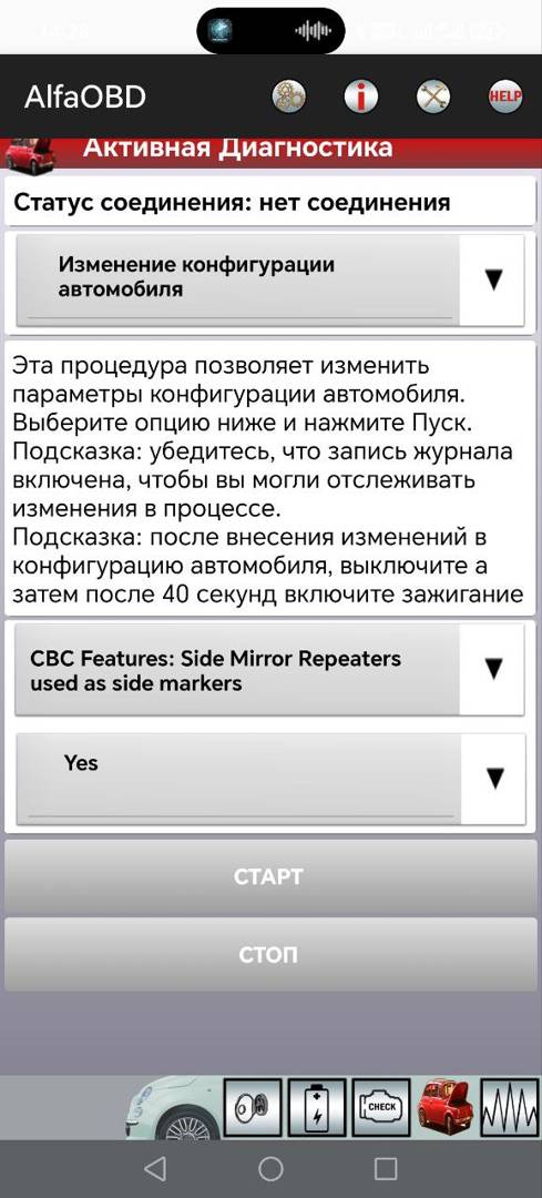

парни привет, подскажите пожалуйста пункт в альфе чтобы повторители в зеркалах включить.
5ген
Интересно, а для чего их выключали вообще? Не родные ставили?
Я имел ввиду на постоянной основе)))

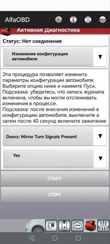

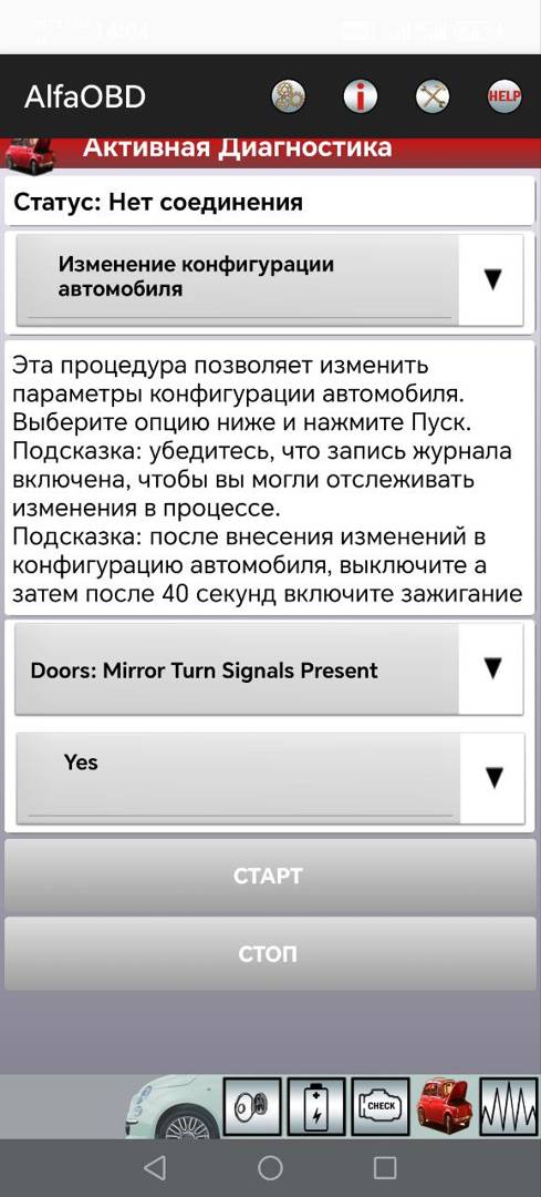

Канадец, режим дхо поменял на поворотники, все работает, а в зеркалах повторители не горят, вот не могу найти пункт в альфе.
Возможно так можно попробовать, но это больше к трейлерным зеркалами относится.

Не сработало
