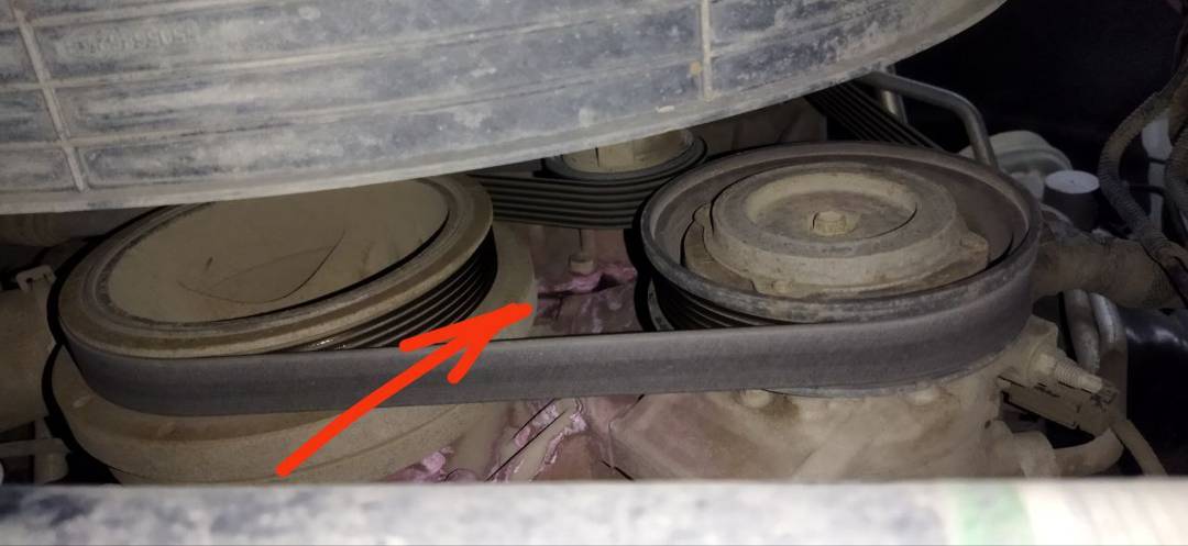

Потеки антифриза из под прокладки помпы. Особо не убегает. Но вот возник вопрос по производителю помпы.
Брать НОВЫЕ аналоги от Zanetol, Apex, Gates или Б/У с разбора по цене дороже, чем любой из двух первых, перечисленные выше. К б/у плюс, ещё и прокладку покупать.
Что поставить на 11 летнюю машину?
АР Артур Радикович Гареев RDRC 15 июня 2025, 11:09
Альберт Потеки антифриза из под прокладки помпы. Особо не убегает. Но вот возник вопрос по производителю помпы. Брать НОВЫЕ аналоги от Zanetol, Ape…
Если корпус целый и течь не с дренажа помпы, может возможно отделаться только заменой прокладки? А про б/у - одна б/у у Вас уже стоит, зачем еще одна б/у 🤷‍♂️
А Альберт 15 июня 2025, 11:33
Артур Радикович Гареев RDRC Если корпус целый и течь не с дренажа помпы, может возможно отделаться только заменой прокладки? А про б/у - одна б/у у Вас уже стоит, зачем…
Здесь плоховато видно, но там розовая полоса по всему низу. Целостность корпуса проверить, это всё снять придётся.
А Анатолич 15 июня 2025, 12:22
Альберт Здесь плоховато видно, но там розовая полоса по всему низу. Целостность корпуса проверить, это всё снять придётся.
Течь помпы из под корпуса - крайне редкое явление. А вот из дренажа - очень частое.
Стоит очень хорошо посмотреть где именно течь.
На 11ти летнюю машину, как и на 20ти летнюю, лучше поставить оригинальную помпу и забыть на долгое время.
Б/У помпу брать, как по мне, максимально неверное решение

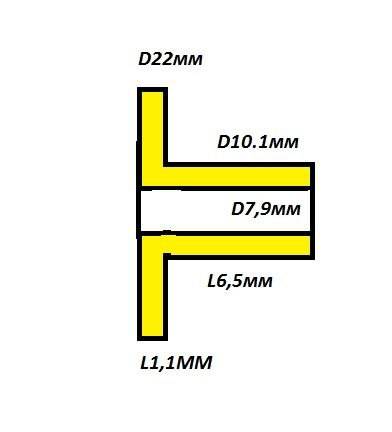

Друзья, а кто экспериментировал с изготовлением дубликата фторопластовой втулки на рулевом карданчике? Поставил я с полгода назад бэушный рулевой карданчик, и он тоже загремел...
Я всё хочу залезть,люфт нормальный такой,но всё некогда,и решения нет судя по отчетам
НВ Новиков Виктор 17 июня 2025, 12:36
Андрей Гиговский Да нет, там довольно глубокая фторопластовая втулка с насечками, которая компенсирует перемещение, видимо, кузова относительно рамы.
Значит там в нескольких местах втулки. Человек такие менял в рулевом кардане. Был отчёт на дроме. Я рисунок оттуда тиснул. Но сам ещё не менял.
АГ Андрей Гиговский 17 июня 2025, 14:08
Новиков Виктор Значит там в нескольких местах втулки. Человек такие менял в рулевом кардане. Был отчёт на дроме. Я рисунок оттуда тиснул. Но сам ещё не мен…
Дай ссылку пж. Не знаю, правда, сколько там втулок, но я видел одну. Кстати, насколько я понимаю, рест и дорест они отличаются.
НВ Новиков Виктор 17 июня 2025, 14:21
Андрей Гиговский Дай ссылку пж. Не знаю, правда, сколько там втулок, но я видел одну. Кстати, насколько я понимаю, рест и дорест они отличаются.
Ха, была бы ссылка я сам бы посмотрел. 😂 Эти втулки внутри крестовины кардана. А ссылку можно поискать на сайте клуба.
АГ Андрей Гиговский 17 июня 2025, 14:46
Крестовины я на предыдущем карданчике менял. Результат стремится к нулю.
