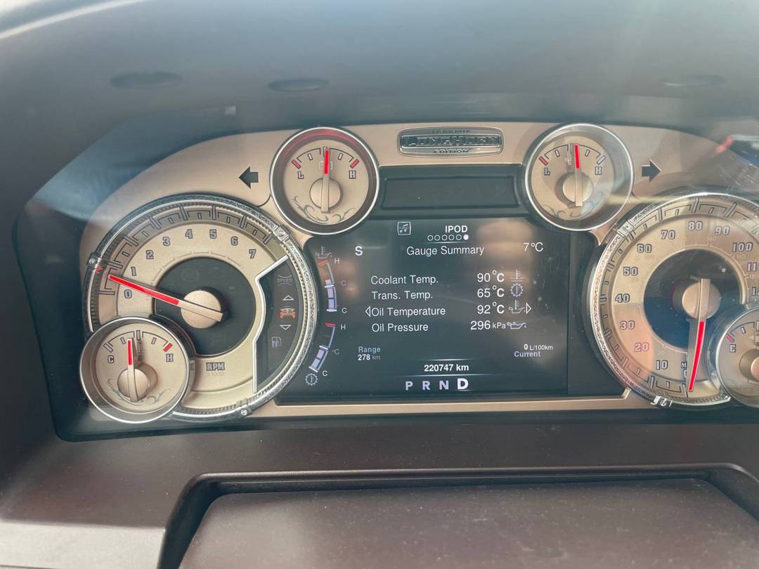

А датчик давления давно менялся?
Ну вот одна машина: из 350 тыщ пробега - примерно 120 или немного больше на м1 0-40. Схлопнулся гидрик один мдс-ный. По поршневой был эллипс и на поршнях следы перегрева мотора. Не локального перегрева, а хорошего настоящего.

Давление

на ресте это норм, на доресте обычно меньше почти на атмосферу
