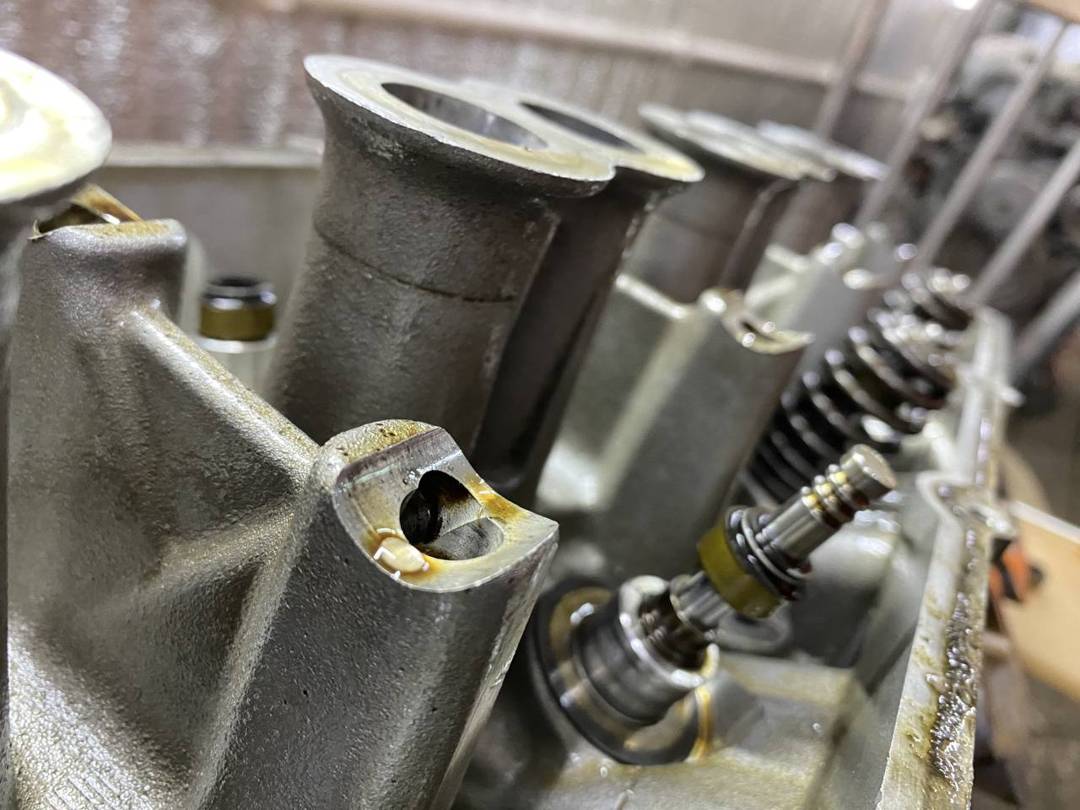

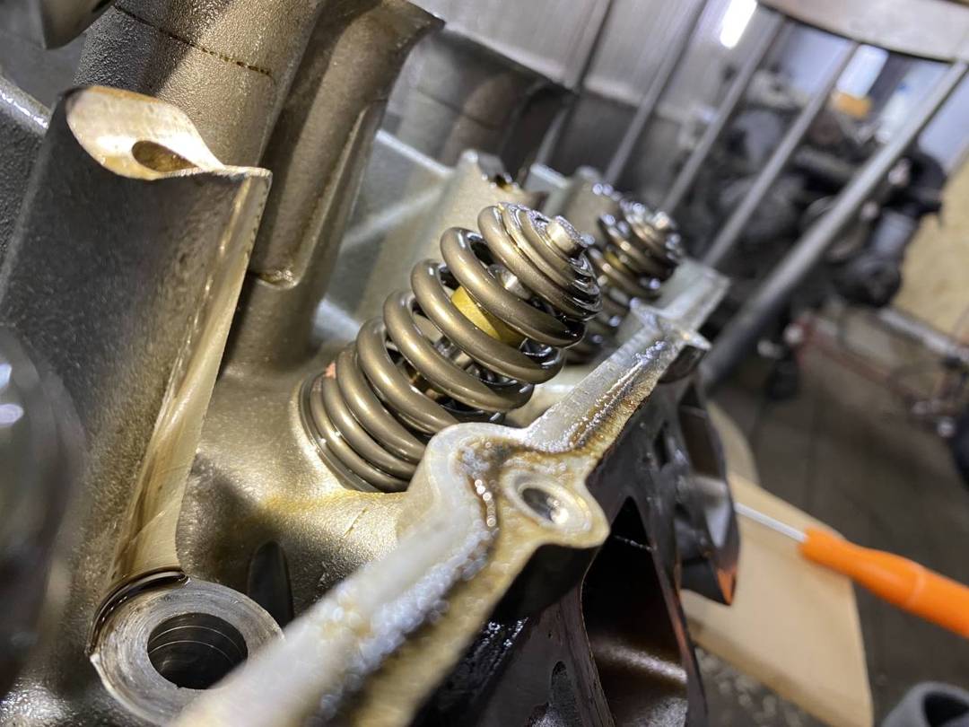

Мужики , вопрос на подумать, может у кого есть идеи или опыт. Потому что у меня уже нет идей.
Пропуск по зажиганию 8 цилиндр.
Не катушка, ни форсунка, ни свеча. Меняли местами, ошибка сохраняется в 8ом.
Что выяснили: кидает масло на свечу 8 ого, как поняли? Почистили 2000км работе и нормально , еще раз опять то же самое. В Общем за 2000 чистая свеча в масле и нагаре, отсюда пропуски ошибка и отключение цилиндра.
Замена клапана PCV не помогло , так же кидает масло в цилиндр.
Эндоскопом смотрели криминала нет.
Но один клапан в подтеках масла , значит пропускает сверху.
Маслосьемные меняли это не они скорее всего ( проблема была до замены, остается после )
Расход масла в переделах погрешности ( 200-300 мл на 6000
Внимание вопрос, откуда масло ?
Ivan Ustylenko Маслосъемные поставили оригинальные? Шток клапана по диаметру в допуске?
Все оригинал , клапана замерили и притерли, проблема. Как была так и осталась. В рамках замены гидридов делалось. Но проблема была и до ремонта. Поэтому думаю не связано с клапаном
Вопрос откуда в головке масло, которое через клапан попадает в камеру сгорания 🤷‍♂️

Я бы поставил на то, что что-то не то либо с диаметром стержня (7.935-7.953 мм), либо с направляющей (7.975 - 8.00 мм), ну и оттуда неправильный зазор. Если на двух комплектах колпачков одинаковый симптом. ГБО и тд?
RA Мужики , вопрос на подумать, может у кого есть идеи или опыт. Потому что у меня уже нет идей. Пропуск по зажиганию 8 цилиндр. Не катушка, …
Я когда взял машину, тоже масло жрал. Прошлый хозяин менял колпачки, и не осадили их на направляющих, в итоге они слетели и просто болтались на клапанах
IU Ivan Ustylenko 8 апреля 2025, 14:58
RA Неплохая теория , жаль что бы проверить нужно опять пол двигателя разобрать )))) Нет ГБО нету
Нууууууу, по идее крышку сбросить, коромысла впускные снять, рассухарить конкретный клапан... попробовать микрометр набросить. Восьмой конечно не самый удобный, типа 2 или 4, но должно вроде получиться
