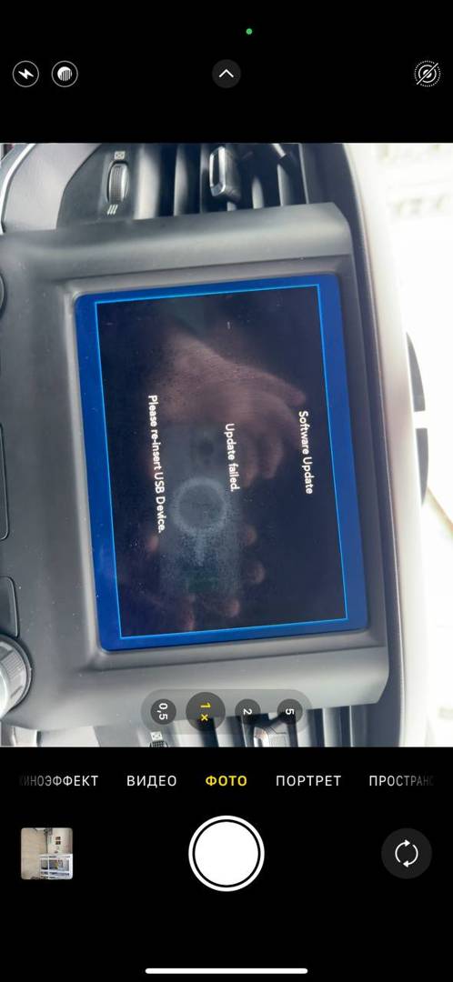

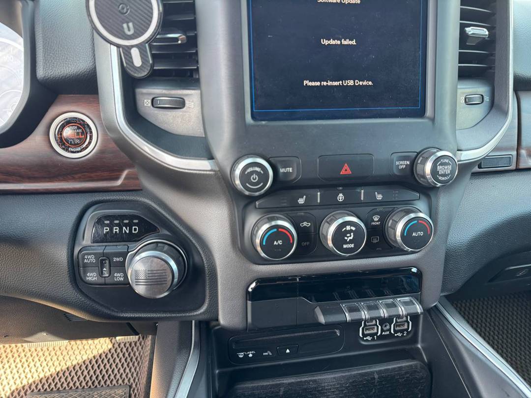

У кого такая проблема была?
Уже неделю одни и те же фото
Ссылку кидали на прошивку не пробовали?
Дай-то бог
Не получается

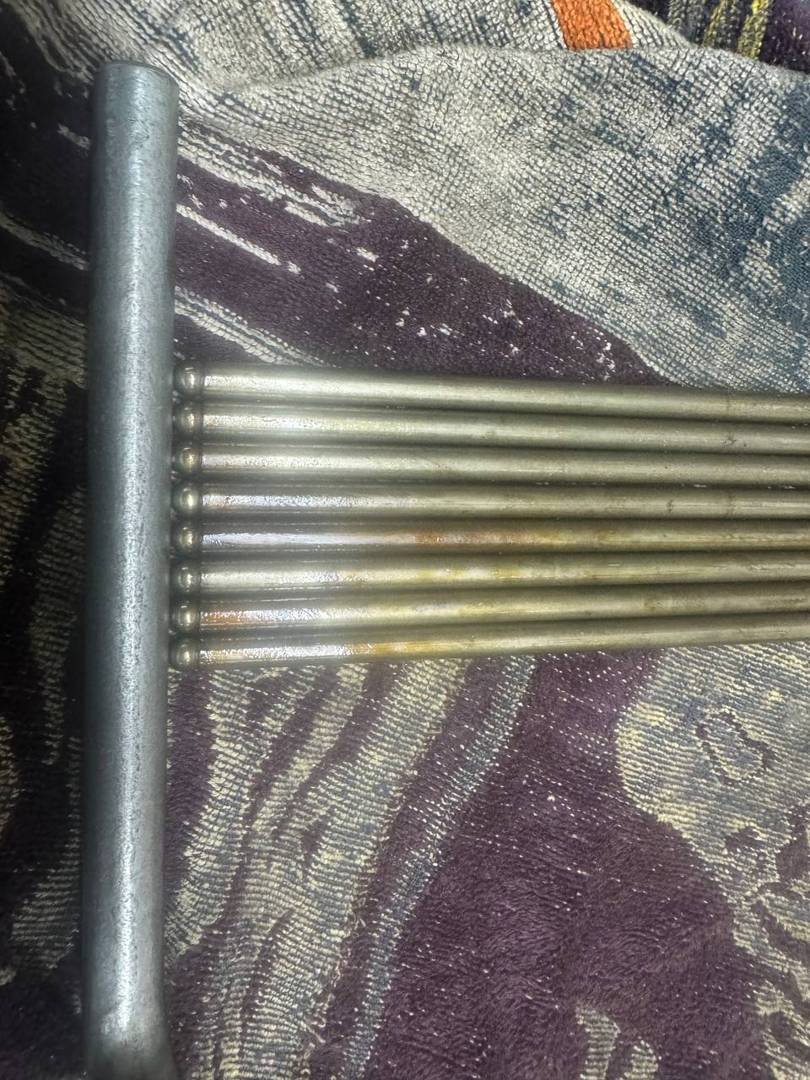

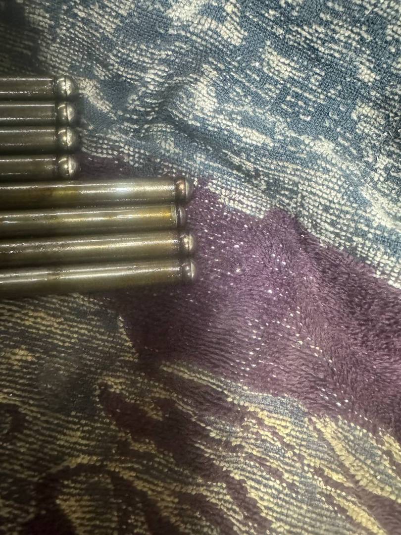

Клина нет, но зеркало матовое.
Штанги менял?
99% что нет
Нет, не менял. Мастера их сняли, посмотрели, сказали, что нормальные.

Тоже ровные🤷♂️

Лучше usb
