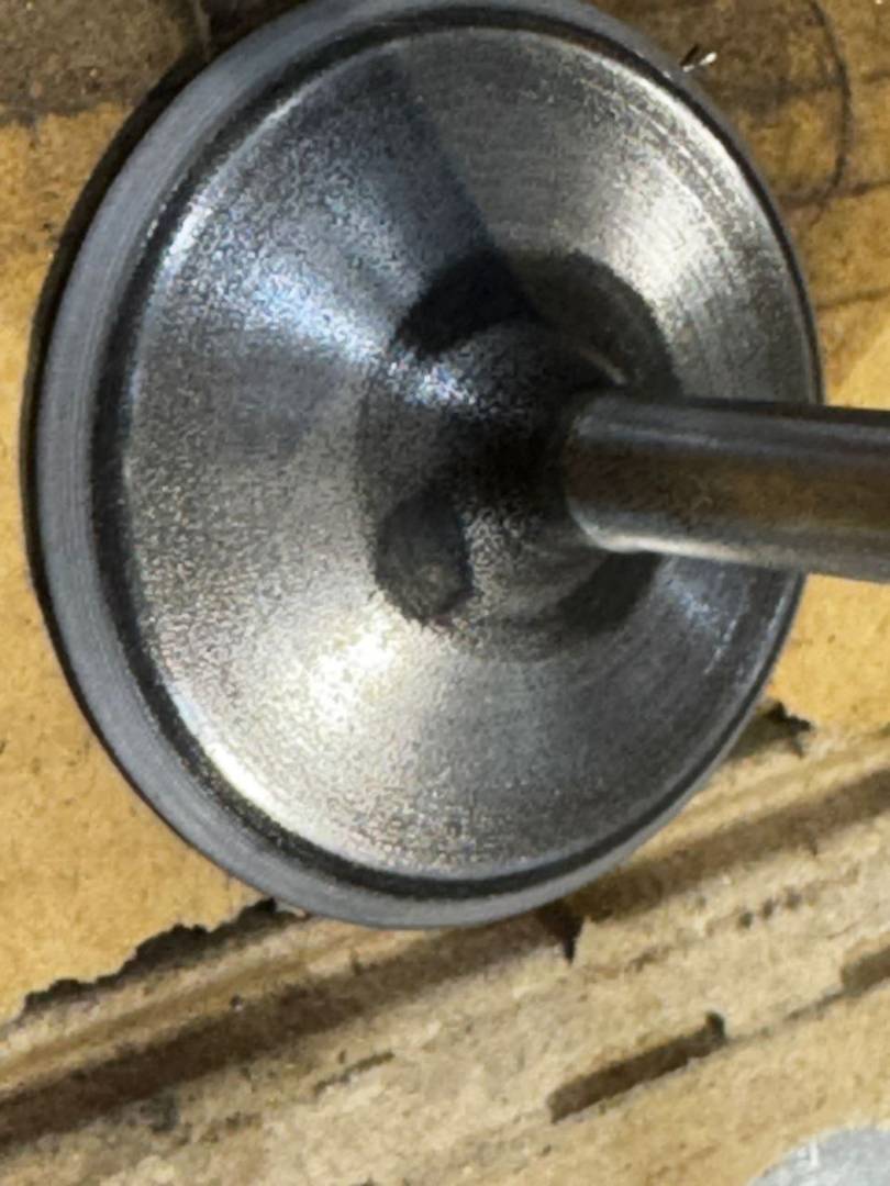

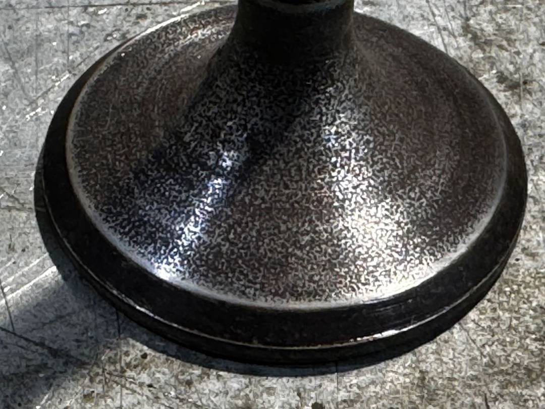

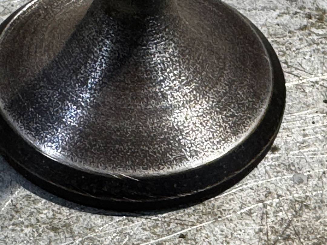

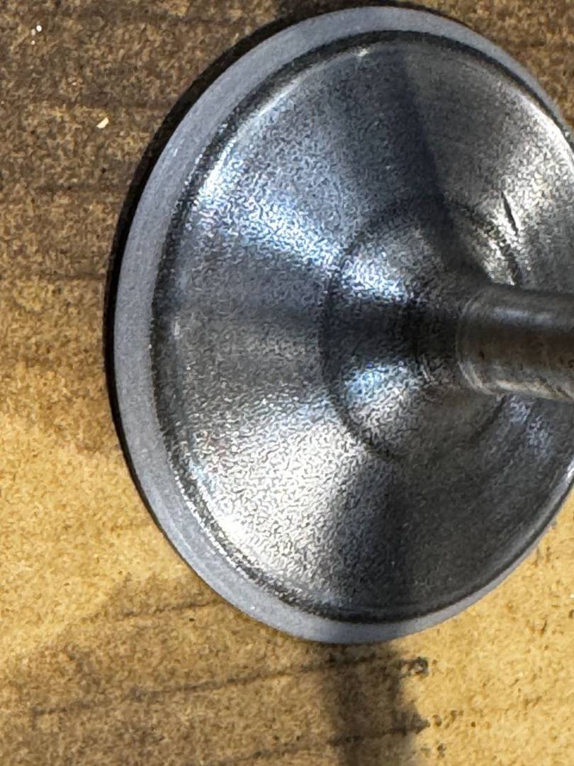

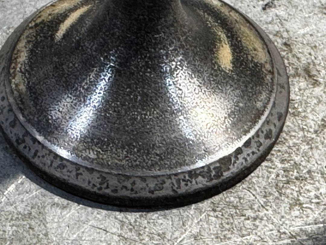

А кто решил что под замену ?
И как обосновал ?
Ну угадай.
Механики, канешь
[27.03, 13:18] Andrey: На что это принципиально влияет?
[27.03, 13:21] Виталий: На прогар в будущем.
Не ровную компрессию.
Я ничего не вижу на фото криминального.
Притерепь и опрессовать (пролить)
Для сравнения впускные.
Купил уже, чо там. Enginetech.
Раковины там походу... Очень странно никогда такого не видел...
Притереть наверное получится но может быть долго и мучительно... При этом непонятно какой глубины раковины... Я бы такой клапан не стал ставить...
По фото толком непонятно
Я видел как притирали клапана с раковинами по 0.5мм. И норм. Ездил отлично мотор
Но тут же олигарха мотор, катят только новые 💁♂
Слушай, притереть можно всё, что угодно. В идеале, наверное, засунуть эти клапана в станок и снять фаску на глубину раковины.но это не точно
Клапана не точат.. Притирают
Я отдавал клапана, снимали фаску и как новые, на другом авто правда, но какая разница.
Не, педантизм это хорошее качество.
Правда, оно требует постоянно быть в тонусе 😁
43 тыс
Начали притирать, а там раковины 🤷♂️
Ок, убедил
Будни рэмовода, йопт
