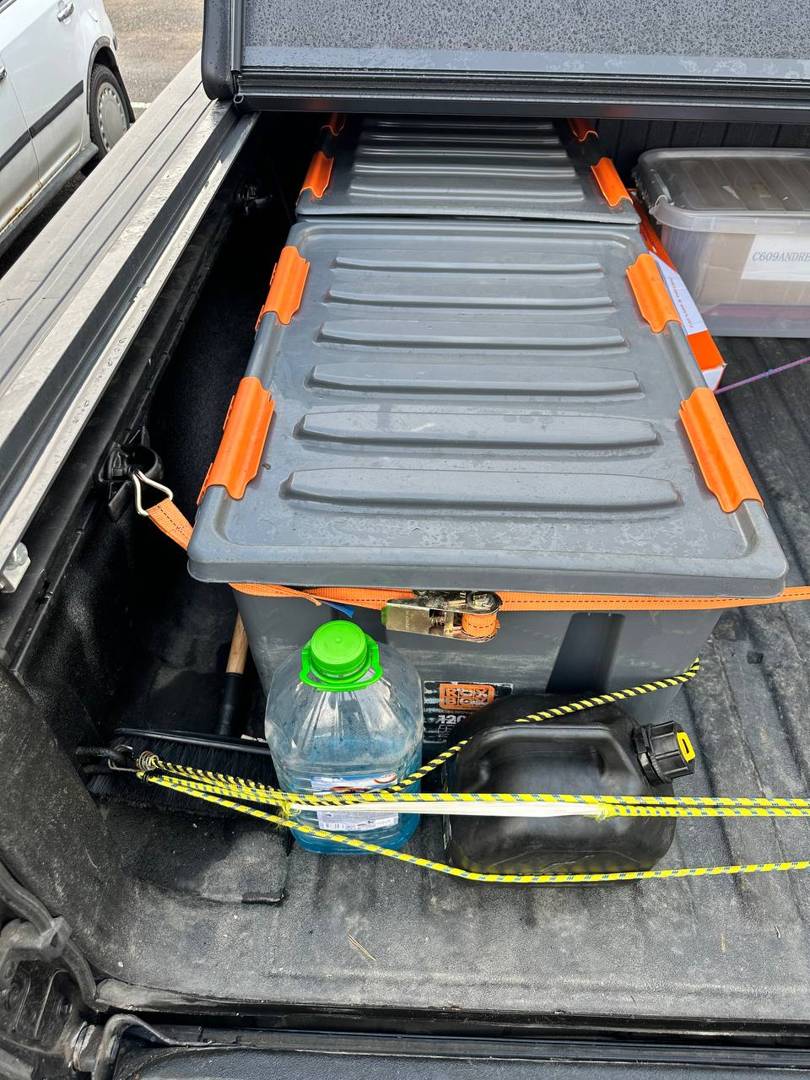

https://metbox.ru/rox-box-pro-120/
На колесах, удобно выкатывать на себя из кузова. Держатся с помощью стяжки с храповым механизмом отлично, по кузову не катаются + вещи в ящиках не мокнут и не пылятся.
Конечно можно
2023 лонгхорн с обычным бортом еще и пришлось 5-8мм сверху болгаркой отрезать, чтобы борт при открытии не цеплял. Маркером черным сверху прошел и как будто ничего не резал)

Такие ящики у меня ездили. Нужно искать из мягкого пластика, иначе на кочках они лопаются, особенно полные. Ну и зимой тоже. А так рабочий вариант

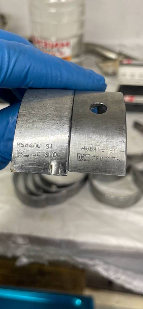

Вот еще. Слева - Кинги из коробки Енджинтеч (куплены в РФ), справа - Кинги из Америки…

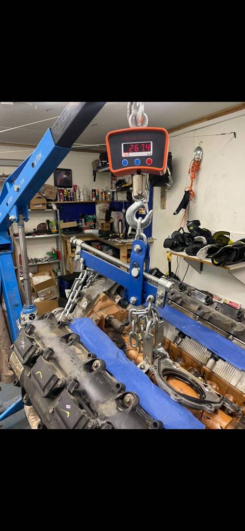

Вот для информации, кому интересно вес мотора хеми (тут 6.4) без впускного коллектора, компрессора кондея, гены и насоса Гур. 250 кг считай (там еще стенд прикручен к блоку)
