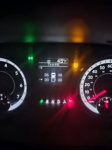

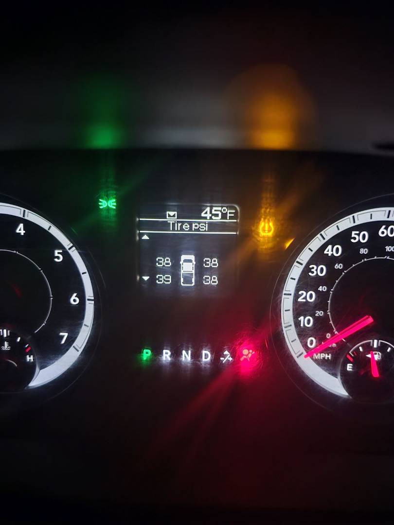

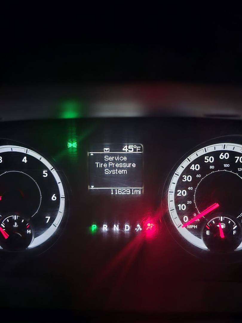

Добрый вечер, помогите кто чем может, датчик давления в шинах достал уже. Если скинуть ошибку, часа 2 едет, потом опять загорается. Все 4 датчика в норме, показывают правильно, колёса накачены. Поднимал и спускал давление в шинах и ниже порога и выше. Додж рам 1500 2013г. Буду благодарен за любую помощь
Датчикам пол года, и всё это время такая беда
Фото сделайте
Что он пишет на панели
Датчиков?
На английском
Панели с сработкой, что пишет
Сейчас до машины сбегаю

Если давление в шинах не падает как вариант все же батарейка дохлая,
А сколько это накачено в барах? Не много?
Падает, причём один в один с шиномером на вулканизации
Много
Ниже уже горит ошибка что низкое давление в шинах
Так какой то один спускает верно понял?
Колеса не спускает
Это 2.6 бар сейчас
А совпадает наверно один в один понял с шиномером
Держит нормально
По таблице
Не знаю как, но машина периодически показывает в км, в Цельсиях и в барах, потом опять переходит на американские еденицы измерения
Видимо я где-то что то нажимаю

А если больше накачать , и как потухнет с таким давлением ехать срабатывают ошибка через какое то время?
И руки от кнопок убрать )
Она не потухает, только если через комп скинуть. Потом по разному, от часа до 2-3х часов.
