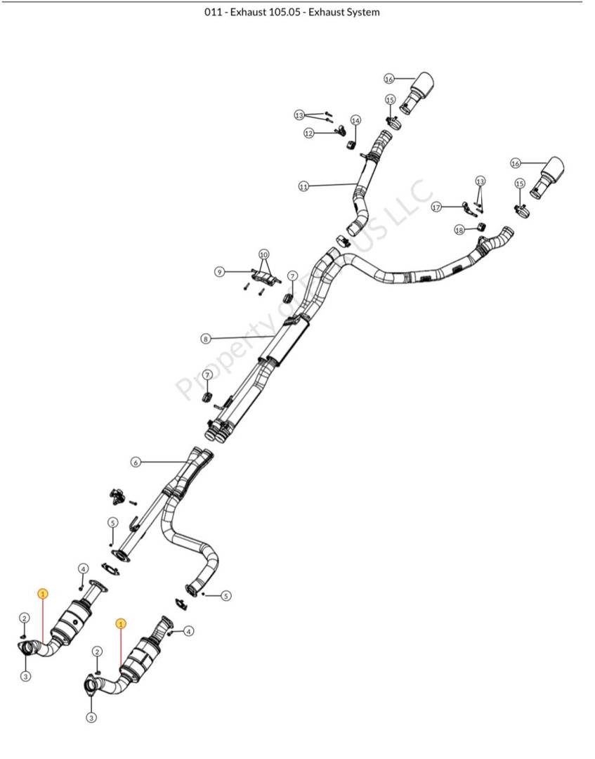

Привет. На 13+ тяжело выпускной колектор (правый) снимается?

Всё зависит, как прикепели и как повело болты. Левый мне снимали пол дня. Мож работники такие... правый за пару часов сняли, уже другие люди, полирнули, поставили новые болты и прокладку.
А Анатолич 4 июня 2019, 19:57
Болты и шпильки не ведет, их тупо рвет. Ведет коллектор сам. Нужно проверять плоскость. В 90% случаев под фрезеровку
А Анатолич 4 июня 2019, 19:58
Ну и менять нужно все болты на шпильки (ИМХО).
M MAXACAMATMAH 4 июня 2019, 21:01
Менял комплектом болты, шпильки, прокладки. Секло с левой стороны, там пришлось фрезой. Правый норм, так полирнули, наждачкой.

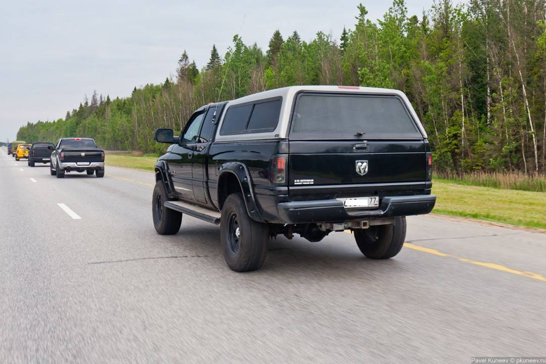

Скоро в продажу поступит Кунг вот такой для 3 ген

А чтоб колектор снять что разобрать-то нужно?
