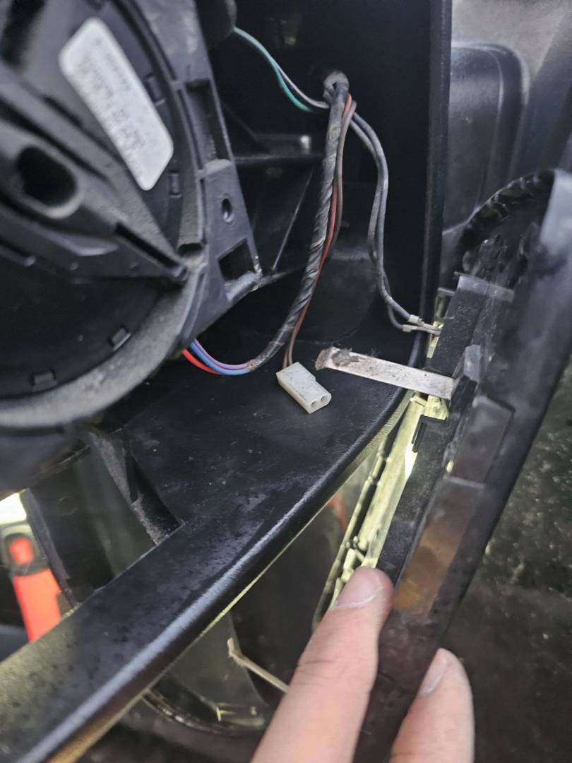

Вчера разбирал зеркала и увидел, кроме подогрева ещё один контакт.
Это затемнение или ещё что-то?
Поворотники могут быть
это затемнение
3 шт подряд?
Нет, они там отдельно 3 пин, как раз с ними вчера мучался... там в родных вообще отгнили контакты
Вот в правом зеркале есть и подключенено, а в левом видимо не родной элемент

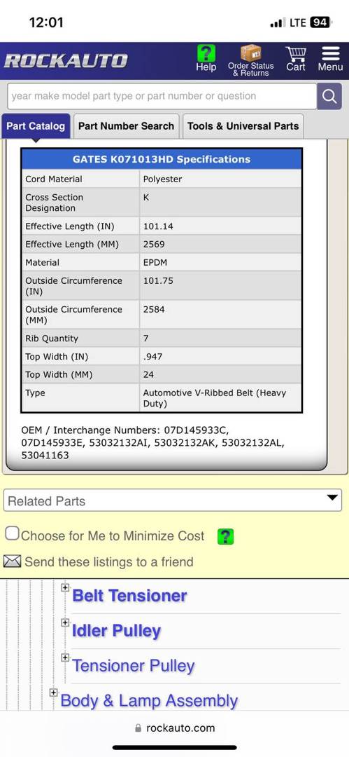

Надо замерить ниточкой ) по памяти эффективная на Рэм 101.3 дюйма или 2570 мм кажется )
Внутри по ручейкам из снаружи? Как этот процесс вообще происходит ?
Я уже думал снять старый ремень и как-то высчитать его физическую длину
С трудом представляю себе этот процесс ))
единственный вариант пришёл в голову, попробовать поискать паразитные ролики меньшего диаметра, потому что покупать очередной ремень что-то уже как-то так накладно стало
Только надо ещё как-то просчитать на сколько меньше диаметр роликов, чтобы добавилась пара сантиметров длины ремня
Внутри эффективная.
Продолжение вопроса😂😂
Измерение внутри ручейка в желобах то есть внутри самих желобков или по наружной части желоба))
Там же ручейки
Я думал какой-то проволокой подлезть. ниткой с трудом себе представляю как её там растянуть. попробую погуглить процесс измерения длины😂
Там же ручейки

Вопрос про зеркала и подогрев : есть на них рисунок, на значок подогрева тянет- они должны гореть при включении подогрева?
У меня все чистое. Понесли в ремонт.
Нет
Просто так производители помечают элементы с подогревом
Но можно заморочиться и сделать светящимися)
Слишком глубоко копаешь😅
