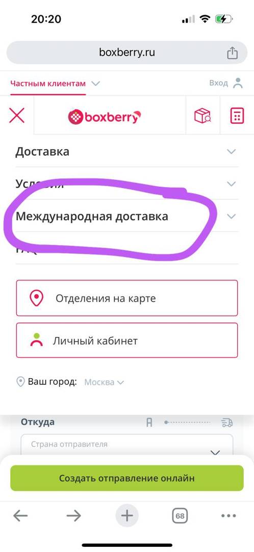

Так это боксберри, они просто санкционку не возят
И там будет тот адрес
