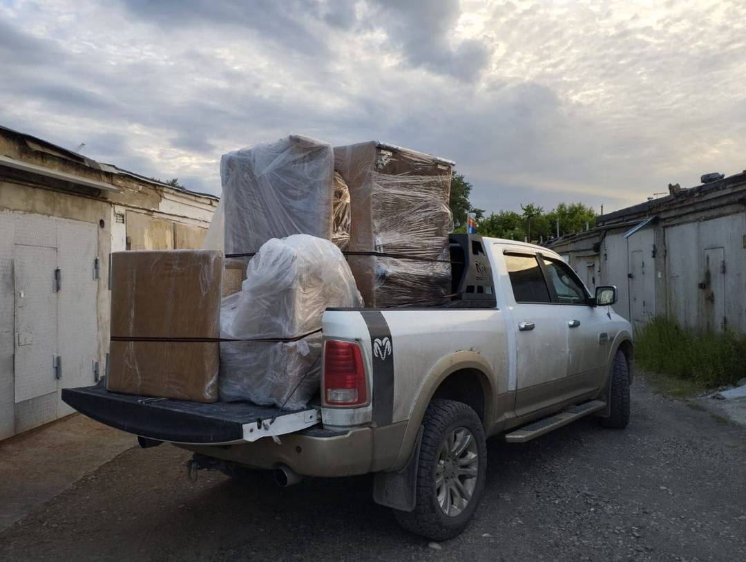

Так вот и ищем информацию чтобы не отломать борт
Так как заезжать это одна нагрузка, полная г/п - другая, а ехать с открытым бортом на еще и с грузом на нем совсем другая. И нигде не описаны максимально допустимые значения.
Вот припер в соседнем чате можно так или нет?
Хорошо, это понятно. При возникновении любой ошибки по раздатке блок не даёт включить 4вд. Надо вариант полного обхода этой системы. Я с сентября бадаюсь. Есть варианты полного обхода?
Так можно, только желательно дубль гос.номера повесить от нежелательных разговоров с ДПС. На борт 4 гена до 250 кг.- у меня в книге написано. На 5 ген.думаю вряд ли больше, а на мультиборт или столько же или меньше, надо в книге смотреть которая к машине.

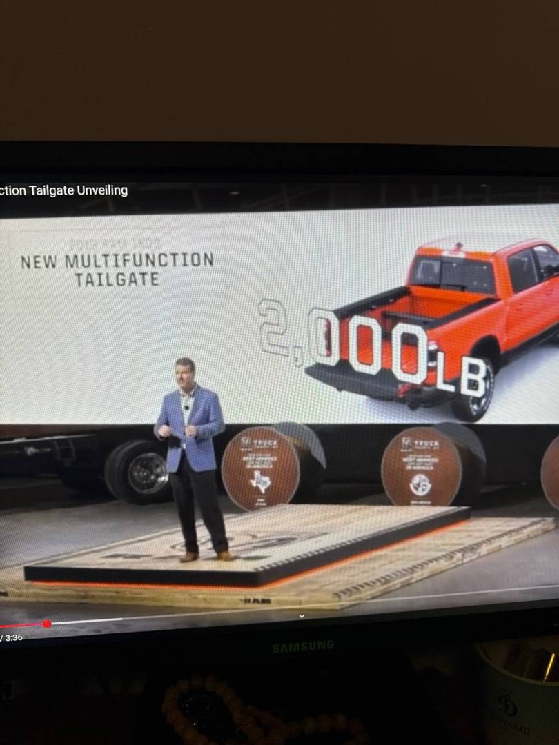

Оч.заинтересовался вашим спором. В мануале ничего нет,кроме пункта о том, что в движении не превышать 150lbs (68 kg). Также нагрузка на каждую планку (cleat) 250 lbs (113kg)
А вот картинка с офф.релиза мультиборта (Jim Morrison, head of ram brand, North America)..верить или нет - вопрос отдельный.про обычный борт инфы нигде не нашел..но люди по 400/450 кг ставят и все ок.
Верно
71 стр руководства
Во время движения автомобиля нагрузка на заднюю дверь не должна превышать 150 фунтов (68 кг).
71 стр руководства
