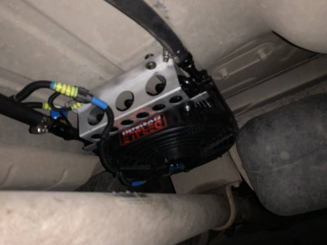

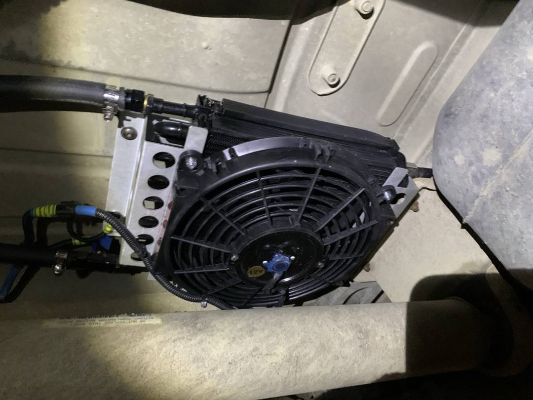

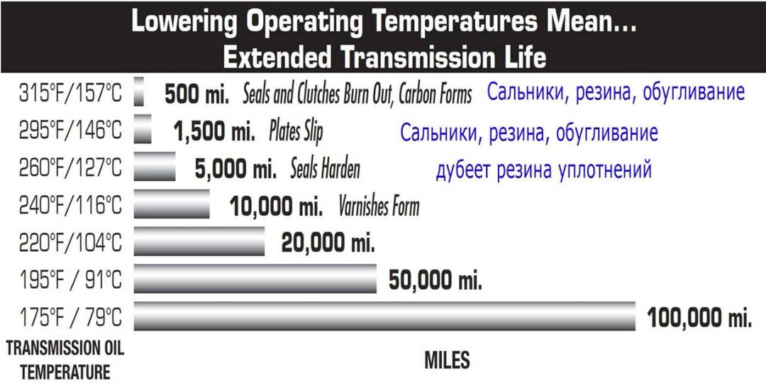

Мужчины, а если 1500 используется как тягач прицепа не малого и вм разных условиях и не только асфальт
Надо ли ставить типа доп радиатора увеличенного на коробку для лета горячего, как в этом году например...?
Mike Мужчины, а если 1500 используется как тягач прицепа не малого и вм разных условиях и не только асфальт Надо ли ставить типа доп радиатора ув…
У меня прицеп высокий 2.4 высотой, сопротивление будь здоров, ну на пару градусов выше коробка чем без прицепа, правда только по трассе сужу, но если конечно топить прилично, в обычном режиме 100-110 пару градусов больше
Ren Khan У меня прицеп высокий 2.4 высотой, сопротивление будь здоров, ну на пару градусов выше коробка чем без прицепа, правда только по трассе сужу…
Если пересеченка и скорость километров 5 и прицеп 3 тонны и в горку небольшую и на улице+30.... Я не провёл аналитику в этих условиях ((( не знаю как было
Точнее смотрел, но не запомнил, что грелась точно помню но до скоки..... По-моему до 115
Поэтому и подумал про машины для эмиратов, там что-то дополнительное же стоит для АКПП....

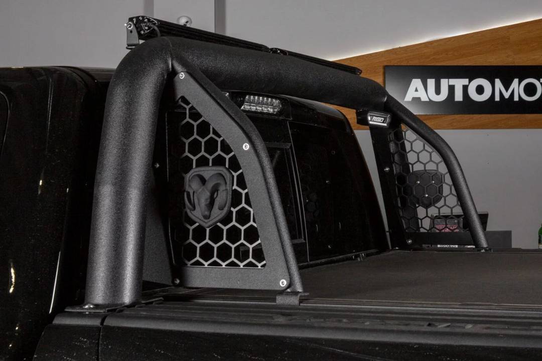

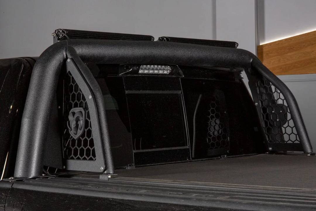

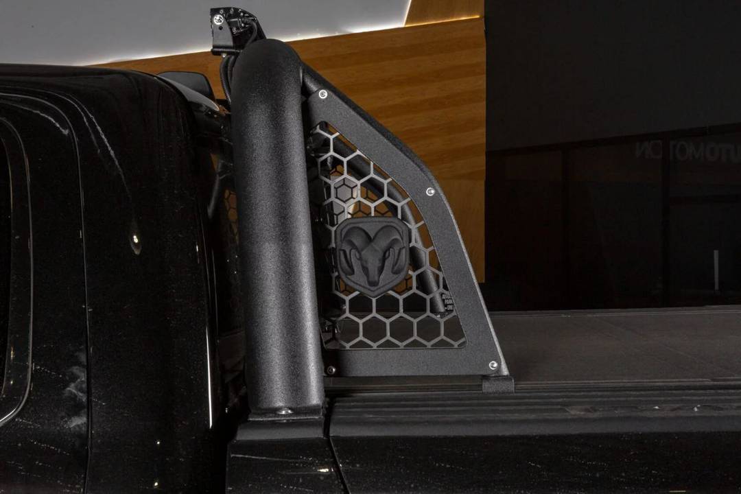

а у тебя люк есть? вчера на дальняк поехал и заметил что эта хрень создает турбулентность и люк хлопать начинает на скорости от 110, а если его открыть уже на скорости в 60 по ушам хлопает
Сугубо мое мнение - делал тоже самое в сугробах - пыльники все повредил - они сдавливаются
хз, темно, но вроде есть какие полосы, у хозяина вернее спросить
ЮТ Юрий °|||||||° Треф 30 декабря 2024, 10:39
mihail а у тебя люк есть? вчера на дальняк поехал и заметил что эта хрень создает турбулентность и люк хлопать начинает на скорости от 110, а если …
Есть. Вроде ничего не хлопало. Но я и не открываю люк на трассе). Я вообще редко вспоминаю, что он есть)
Юрий °|||||||° Треф Хз. Может с люком что-то. Сколько мы этих фонариков понаставили, никто не жаловался на шумы.
ну приеду буду смотреть. никогда раньше не было такой фигни хотя регулярно с открытым катаюсь, но то что с открытым уже не покататься с этой штукой это 100%, на башку хлопки давят,
Mike Если пересеченка и скорость километров 5 и прицеп 3 тонны и в горку небольшую и на улице+30.... Я не провёл аналитику в этих условиях ((( не…
В перевалах на лесовозных дорогах разогрел разок до 104 коробку. Там выше 30 км/ч не разгонишься. Чтоб коробас больше не греть прохожу эти перевалы на понижайке. Выше 75 не греется.
Так как у меня Эмиратская машина и ездит она тут же , что могу сказать- в горах на понижайках АКПП особо не греется - я не видел выше 90 градусов. А вот моторное - прям легко - пару горок с хорошим уклоном и получаешь 120 - 125. Приходится вставать и дать остыть. И сейчас дневная температура около 29-30 градусов.
Думаю озаботиться доп радиатором для масла. Речь про 5 ген. 5,7 , лимитед.
