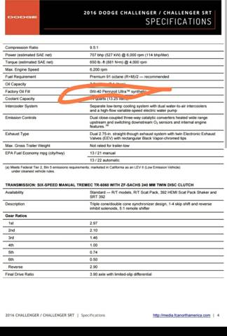

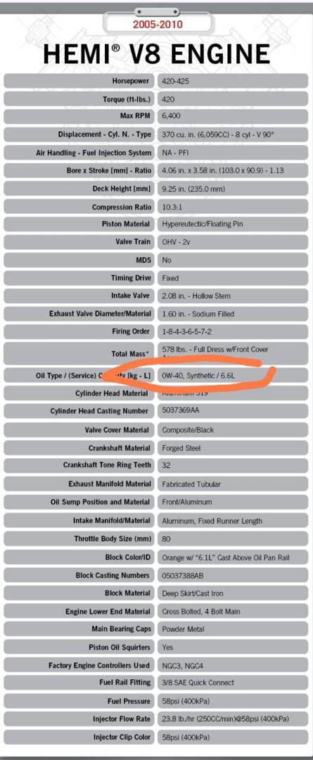

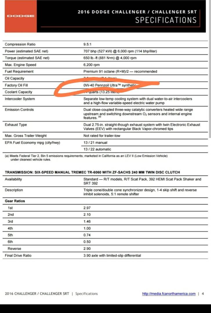

Сам лично в рам тоже уже не лью 20, на 30 спокойнее как то
Если бы вы тут читали, а не только высказывали, последнего поста не было бы впринципе
Дабы исключить обиду, задам вопрос, если считаете, что мы тут самодуры, почему на 5.7 в 2500 надо 30ку и 40ку, на срт 6.4 и хелкете 30-40???
