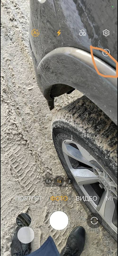

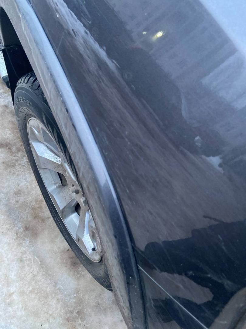

Добрый день! Не подскажете, идут ли какие-то уплотнители в виде резинок между расширителями арок и крыльями на RAM1500 LIMITED 2020г. 5 генерация? И видно ли их снаружи визуально?
Просто мне после проведения антикоррозийной обработки выдали автомобиль, а там щели между расширителями и металлом 2 мм. Даже пистоны видно в эту щель.
Я говорю, что был уплотнитель, а они говорят, что не было. А я не помню точно. Но щелей точно не было.
Они на скотче
В местах примыкания расширителя к крылу по всему периметру
А снаружи этот скотч видно должно быть или нет?
Не сплавили температурой, случаем?
Не знаю.
Они снимают расширители для обработки арок
Снимают перед мойкой и обработкой антикором
Они говорят, что щели возникли, т.к. снимали пистоны и они после повторной установки плохо держат.
Без уплотнителей, никак, иначе крыло, песком и грязью, до дыр протрёт
Сейчас устанавливают на новые пистоны. Но говорят, что ни герметика ни уплотнителя не было
На двухсторонний скотч обычно ставят
Спасибо
Ну и клипсы, могут быть одноразовыми, что не исключено.
Нету там ничего. Сам снимал. Пистоны испортили - вот и щели.
Нет там никакого скотча
Клипсы аккуратно снимаются без проблем. И обратно ставятся. Просто рукожопы в сервисе
Два раза снимал этот расширитель
Снимаешь подкрылок и изнутри выщелкиваешь клипсы
Спасибо

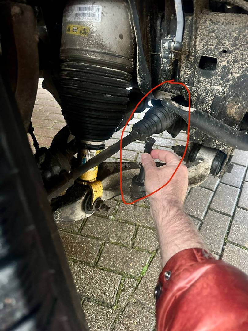

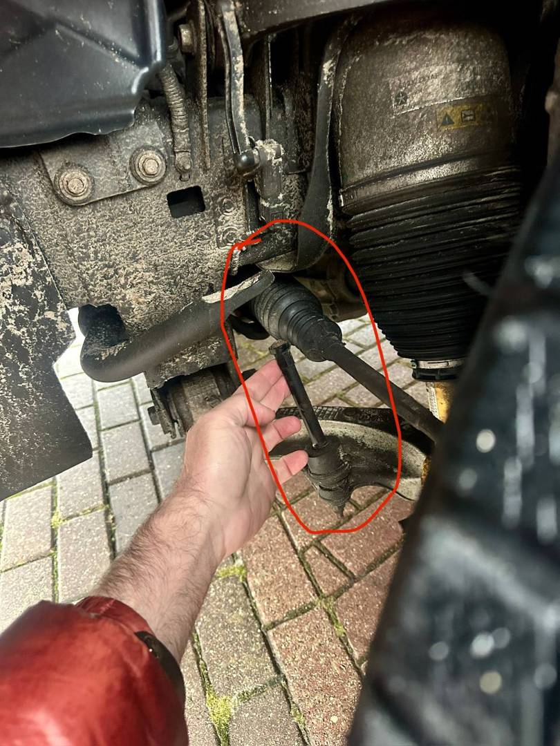

Коллеги, странный вопрос, но сам удивляюсь: случайно обнаружил, что у меня с обоих сторон нет подключения тяг стабилизатора. Вроде как они должны вворачиваться в стойки? И я два месяца назад перед покупкой осматривал машину у официалов🤷🏻♂️ Не знаю, что и думать
Это не подключение, а оторвало их на кочках
Где то пневма была в крайне высоком положении и не хватило хода, вот линки и оторвало. Звони Анатоличу.
Лучше писать
Прикол. Обрезали
Спасибо✊🏻 Я из Риги, у нас тут своего РЭМклаба нет-очень мало РЭМов:((
Так что Анатолич для меня недоступен, после НГ поеду в сервис, заказывать тяги🤷🏻♂️
Так что, в максимально высоком положении пневмы по кочкам ни-ни?
