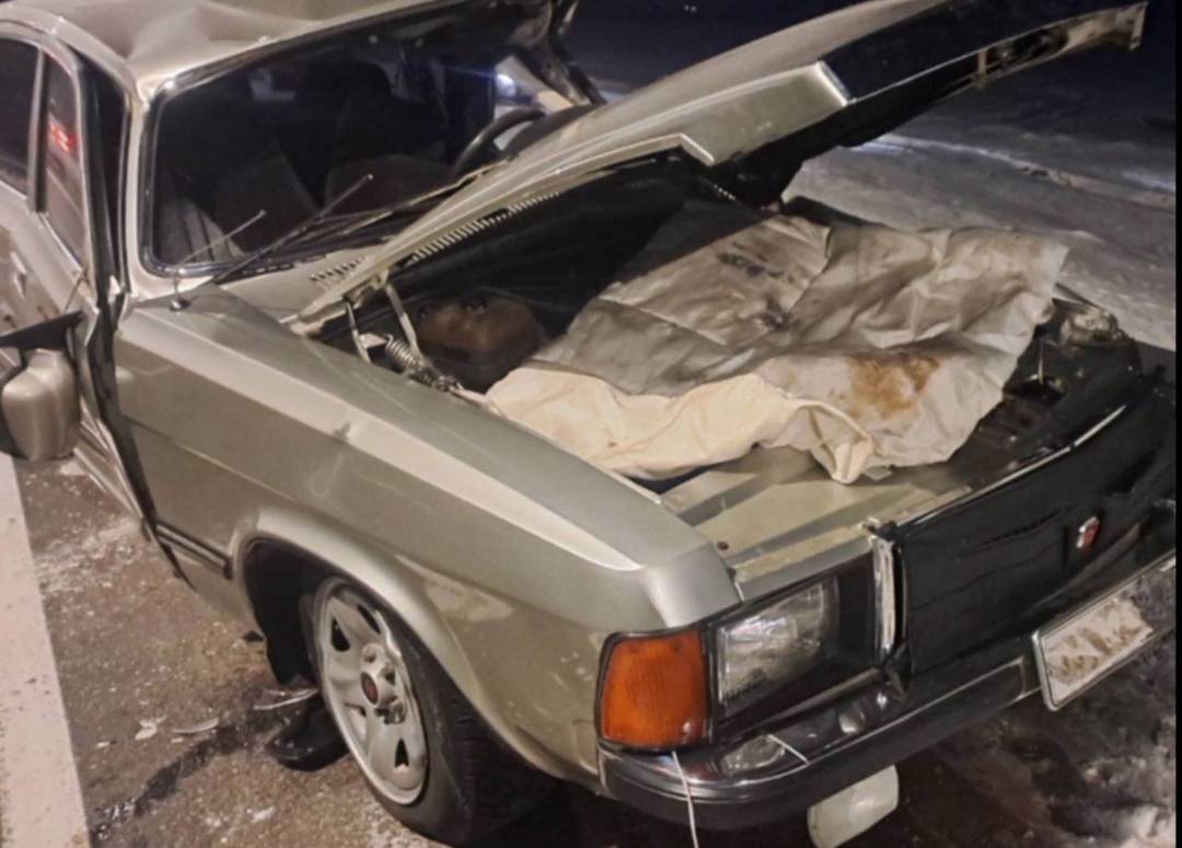

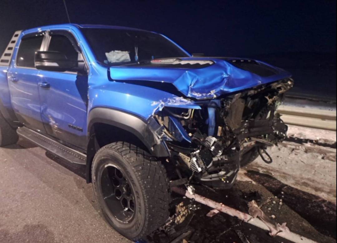

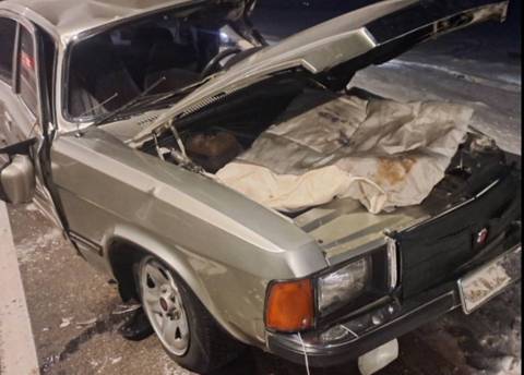

Переслано от ЧП Чита - Происшествия Забайкалья
😱 Водитель «Волги» скончался от травм после того, как не уступил преимущество в движении пикапу RamСтрашное ЧП произошло сегодня в Нерчинском районе на трассе «Чита — Хабаровск». Смерть водителя наступила на месте ДТП.
@chp_chita
Я У меня тоже погнутый! Когда грузят в Штатах погрузчиком не парятся. Мне еще и аморты погнули!Аналогично
Я У меня тоже погнутый! Когда грузят в Штатах погрузчиком не парятся. Мне еще и аморты погнули!Балансировали?
Biker 😱 Водитель «Волги» скончался от травм после того, как не уступил преимущество в движении пикапу Ram
Страшное ЧП произошло сегодня в Нерчинс…В левую сторону влетел еще.. шею сломал водитель волги походу
Страшное ЧП произошло сегодня в Нерчинс…Все равно это страшно и печально
Руслан Все равно это страшно и печальноПри любом раскладе ..
