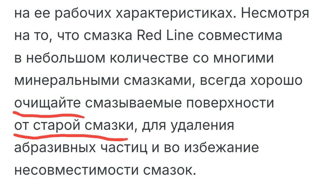

Родная смазка была?
Это как так? Старое, липкое дерьмо оставили на месте?
На чистую без смазки соединяли? Болталось?

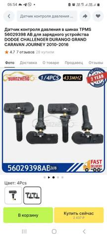

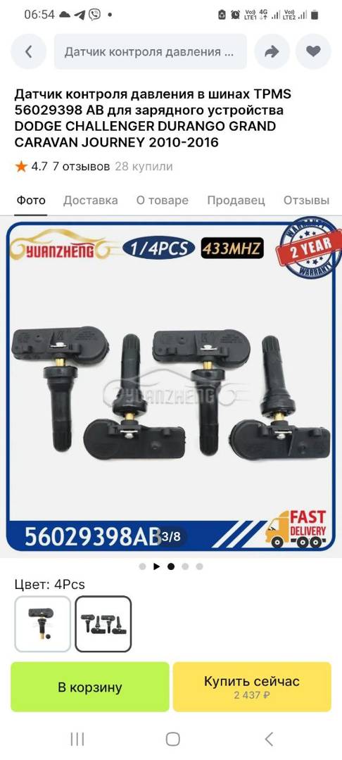

Хрен с ними с датчиками, с зеркалами не пойму где искать
Такие брал, 2 года работает. Сами прописались 4 ген. 2013 год.
Есть с антидребезгом, себе ставил
